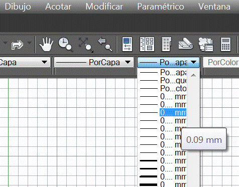

    Estimados foreros, Desde la versión de AutoCAD 2005 vengo arrastrando un problema qué parece que se hereda de una versión a otra cada vez qué hago la migración de parámetros. Ahora trabajo con la 2015 y sigo con el problema. Podría haber no migrado los parámetros de la versión anterior, pero es mucho más lo que pierdo de configuraciones que lo que ganaría para no heredar esa anomalía.
    El problema consiste en que la ventana en la qué aparecen los gruesos de línea es muy estrecha y no veo la leyenda correspondiente. Necesito poner el cursor encima para ver el grueso señalado, cómo se puede ver en la imagen adjunta. Esto, que no parece un problema, resulta bastante incómodo.
    ¿Alguien sabría decirme por dónde se entra para modificar esa anchura de la ventana?
    Muy agradecido de antemano.
Nombre: Problema ACAD.gif
Visitas: 127
Tamaño: 50.6 KB
    Mar 2010
    24
    Ventana de los gruesos de líneas AutoCAD
    Acabo de averiguar la anomalía. El problema es que tenía configurado el Windows con caracteres (letras) grandes y esto estaba motivando que la leyenda en esa ventana no se viera completa. Me refiero a la barra de herramientas Propiedades de objetos, ventana de los gruesos de líneas.
    Al configurar el Windows con la letra normal se acabó el problema.
    Gracias de todos modos por permitirme está publicación.
