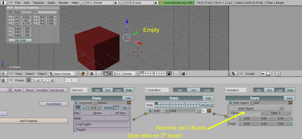

    Pues si utilizas hace años el 2.49 tampoco es tan difícil. Solo colocas un EMPTY los valores de LOGIC son, un SENSOR de tipo Keyboard, que al presionar una tecla, se ejecute el ACTUATOR, que es de tipo Edit Objetc donde añade un objeto AD OBJECT y solo tienes que poner el nombre del objeto que tengas escondido en el segundo layer. El objeto que tengas en el segundo layer solo debe tener la opción de ACTOR en el Logic. Lo de las texturas hay que saber que si pones una textura de tipo (*.png) con alpha te evitas más pasos que tener que calcularl ese alpha.Editado:
    Subo una prueba donde he puesto una pluma en lugar del fuego, pero para que veas cómo se desarrolla en la 2.49.

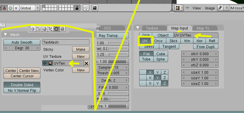

    Si la textura no sale como la has puesto puede ser por dos causas.
    O bien el plano dónde está la imagen a cogido la rotación de la escena y sale en otra posición, con lo que tendrías que rotar ese plano hasta conseguir la dirección deseada, o bien no tienes bien el UV.
    El UV es cuando presionas letra U (te crea un nombre (UVText)).
    Ese nombre hay que ponerlo en el UV del Map Input.
    Creo que será eso.
    Adjunto un PDF de 34 megas que tenía por los cajones antiguos por si te sirven.

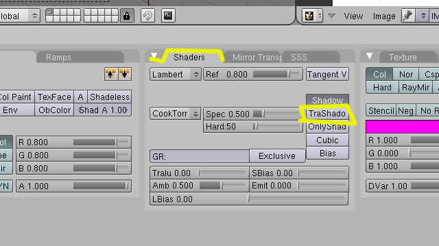

    Creo que eso de la sombra lo solucionas con TRASHADOW (recibir la sombra de una transparencia).
    Se lo tendrías que poner a los dos planos porque supongo que, uno le da la sombra al otro.
