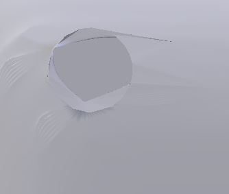

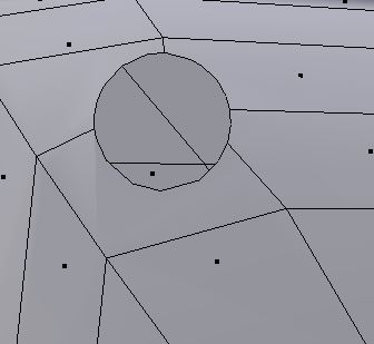

    Saludos a todos:
    Como podéis ver en las imágenes he hecho un agujero en una malla con la herramienta Knife y luego con Alt+Shift+S lo he hecho más circular. En Edit mode se ve muy bien, pero en Object mode y en el render se ven caras que no quiero que se vean. Quiero que la superficie se vea lisa.
    He intentado Subsurf, pero no termina de dejarlo totalmente liso.
    ¿Alguna sugerencia?
    Muchas gracias. Un saludo.

    Tendrás que poner más lops.
    Los vértices sueltos se deforman al poner el modificador de Subdivisión.

    Lo he hecho (Lop cut) y ha mejorado, pero todavía no está bien.
    ¿Sigo dando lops?

    ¿Dices que ha mejorado? Yo más bien diría que ha empeorado.
    No deben de quedar vértices sueltos.
    Creo que te tendrás que replantear la malla.
