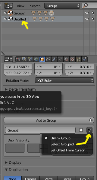

    Hay varias formas de seleccionar un Grupo.
    Por ejemplo, desde el Outliner Groups.
    Pinchas sobre el nombre del grupo con clic izquierdo y te selecciona todos.
    O bien desde Object > Groups, que se pincha sobre uno de los objetos del grupo y pinchando sobre la flechita negra se selecciona la opción Select Grouped.
    Lo que comentas del empty, no será que lo has confundido con un emparentamiento?
    Que sería seleccionar uno a uno los objeto y por último el Empty y presionar Ctrl+P para emparentarlos al Empty. Y al mover el Empty todos los hijos siguen al ·padre.

    Una vez más, tengo que darte la razón.
    No seguía un orden en el emparentamiento y por ello cuando selecciónaba el empty, los hijos no seguían al padre, que locura, casi como en la vida real.
    Un millón de gracias.
