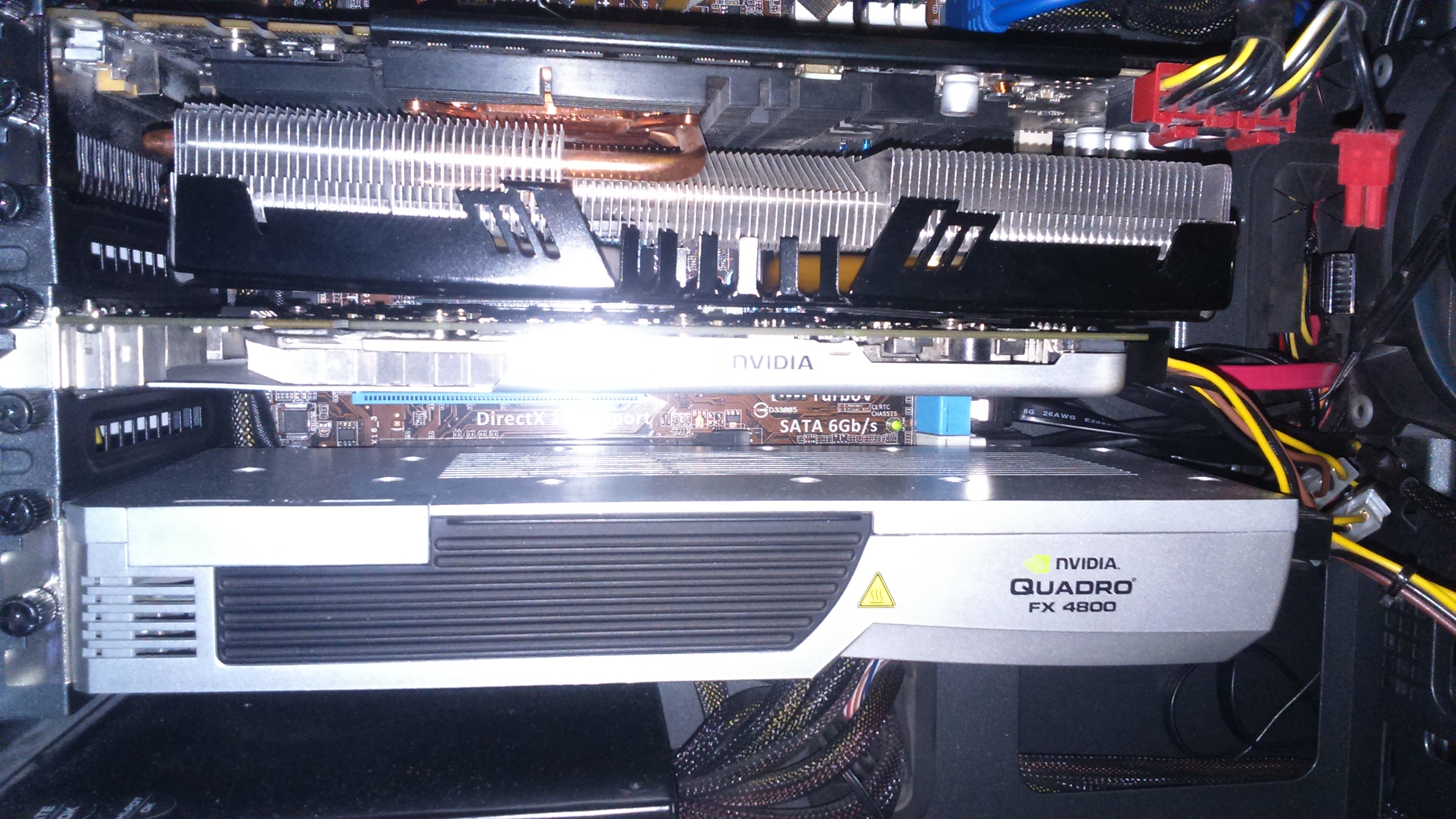

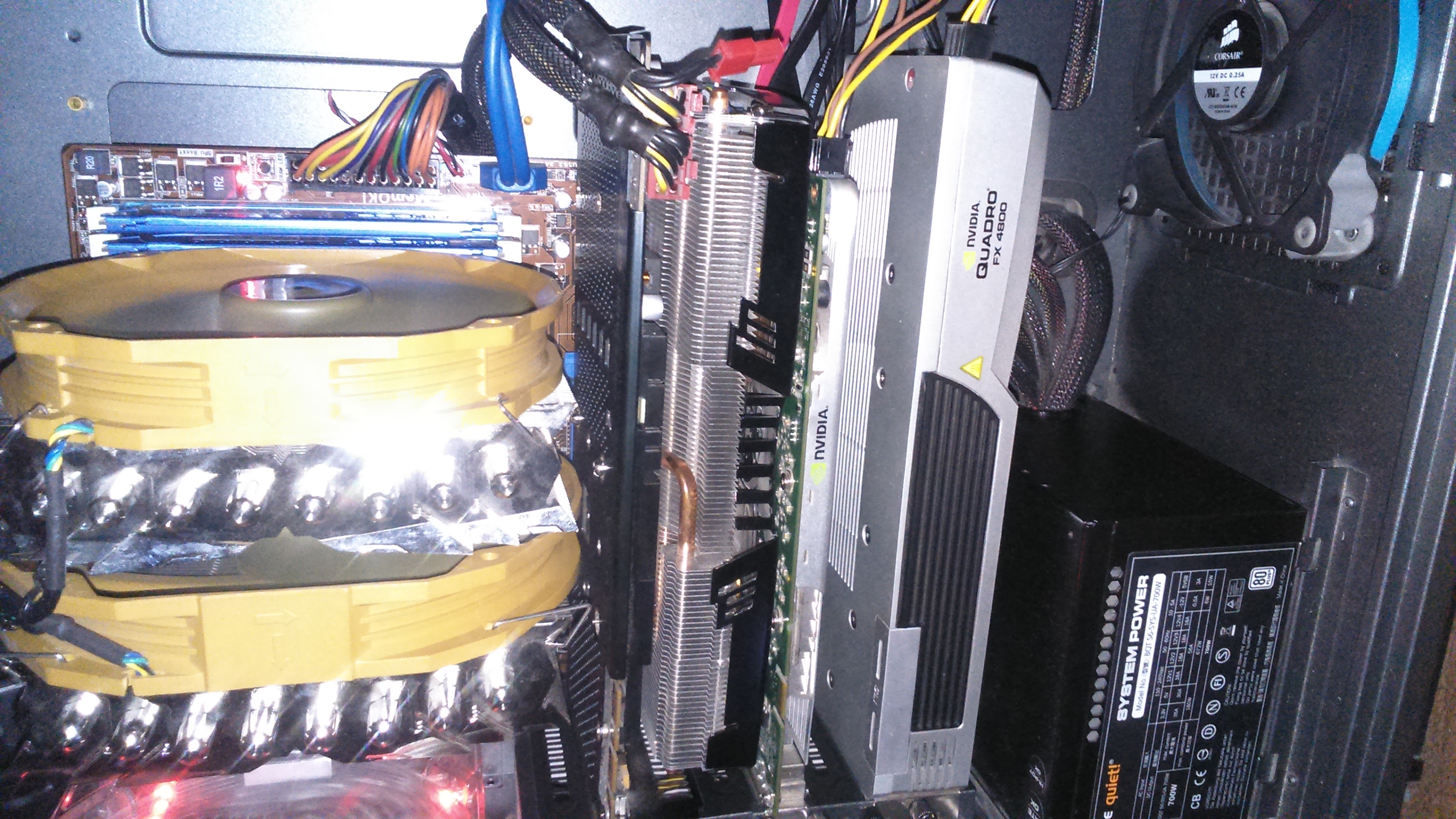

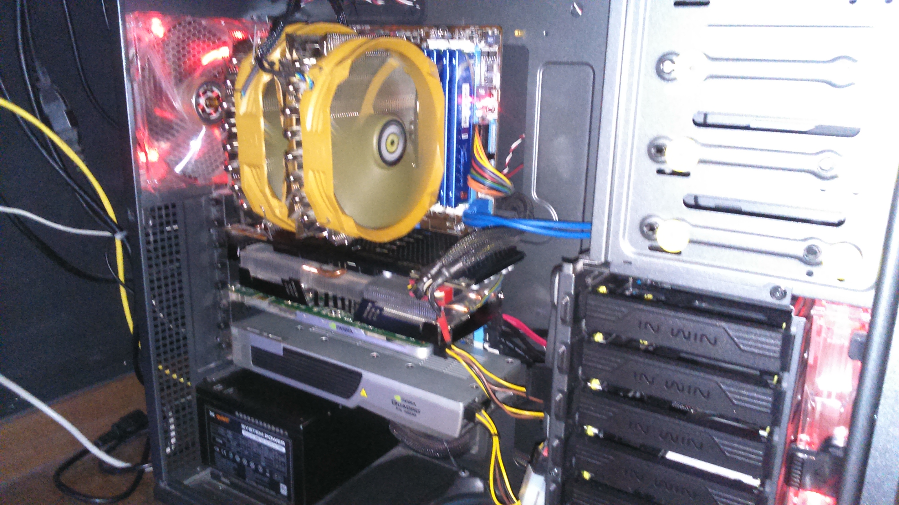

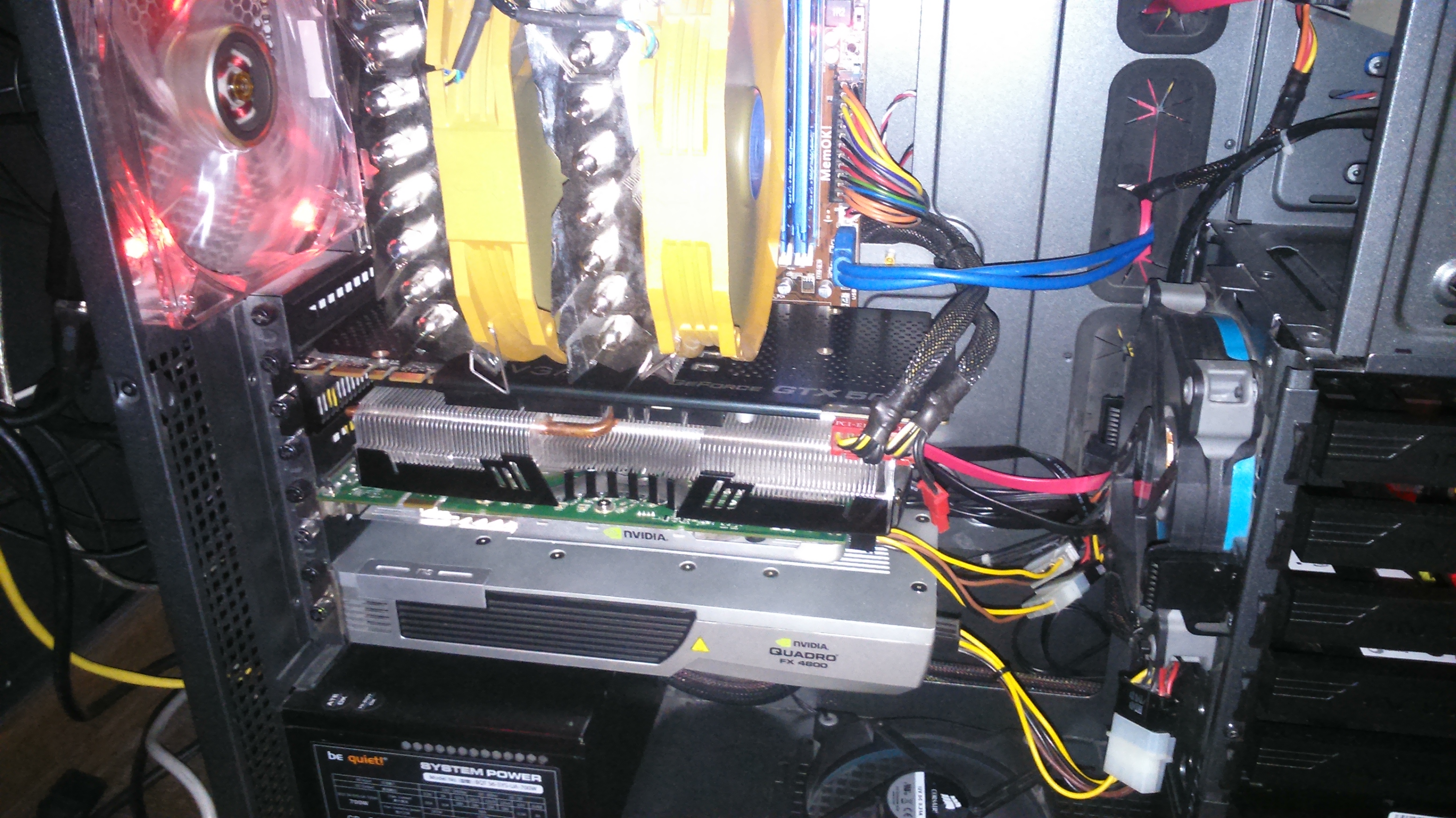

    Buenas tardes a todos, desde hace unas semanas tengo problemas con mi PC, a veces(no lo hace siempre) se cuelga unos 3 segundos, y empieza a hacerlo cada 10-15 minutos, normalmente lo hace cuando estoy modelando con rhinoceros, pero si abro algún programa más al mismo tiempo también se cuelga.
    La idea es formatear por si fuera problema de instalacion o algún virus, pero por quedarme tranquilo os hago la consulta por si fuera problema de algún componente dañado.
    Mi configuración es la siguiente:
    S. O: Windows 8.1 64 bits.
    Placa base: Asus P8Z77-V-LK.
    Procesador: i7-3770 3,40ghz.
    Disipador: Thermalrhigt silver arrow.
    Ram: 4x4= 16gb Kingstron DDR3.
    Fuente Alimentacion: be quiet 700W.
    Gráfica Para monitores y modelado: Quadro FX 4800 1,5gb.
    Gráfica para motor de render: Gtx 580 3gb.
    Disco sistema: SSD Samsung 840 pro 128gb.
    Disco documentos: western digital caviar black 1tb.
    Disco copias de seguridad: Samsung 500gb.
    Caja: in win gr one.
    Decidme de paso si veis los componentes equilibrados, llevo trabajando con el como un año y hasta ahora el rendimiento ha sido fantástico. Saludos y gracias.

    La máquina en principio está equilibrada, pero la causa de esos microcuelgues puede ser muy diversa.
    Parece que la causa común es Rhinoceros, por eso de que te falla al usarlo o cuando lo utilizas en conjunto con otro programa.
    ¿Cuánto tiempo llevas sufriendo los microcuelgues?
    ¿Has cambiado algún componente o instalado algún programa qué pueda ser el causante?
    ¿Tienes todos los drivers actualizados desde la web del fabricante?
    ¿Has actualizado el firmware del SD?
