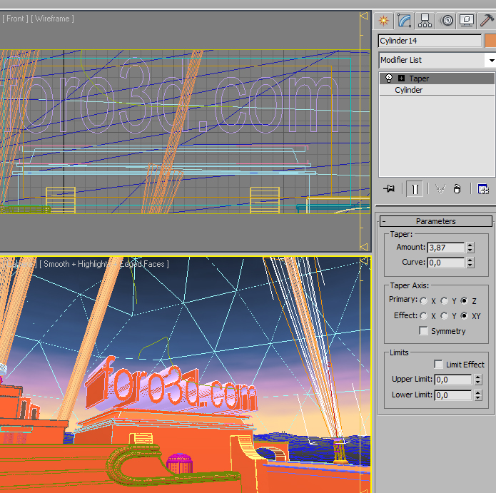

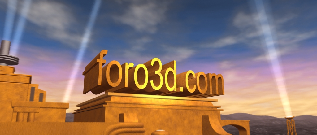

    Ese ejercicio es un clásico.
    Realmente no está hecho con ninguna luz, es un cilindro con un modificador taper, y con un material con un noise en la opacidad.

    Hola Marc31, serían entonces dos cilindros por luz, ¿no?

    Gracias por la solución, pero ya di con la respuesta.
    Utilicé, por ejemplo, la luz Standar > target Direct y en la pestaña advanced añadí la herramienta volumen light - ya con eso se me crea la estela.
