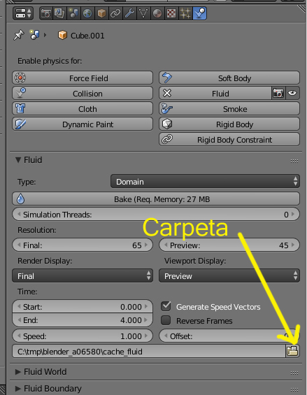

    La carpeta de destino es indiferente, pero se aconseja el ponerla junto a la carpeta del blend, por si mueves los archivos de sitio, o borras la carpeta de TMP de vez en cuando, pues en un caso perderías los archivos y en el otro, perderías la RUTA al mover el archivo.
    Si miras en FLUID, verás que hay una carpeta donde puedes buscar la ruta de la carpeta qué quieras y si vas a hacer varias pruebas, lo mejor es borrar la carpeta entera y crear una nueva.
    Y a veces es necesario ponerse en el FRAMe 0 (cero) para quitar de la memoria el primer frame, que suele quedar en el visor 3D.
