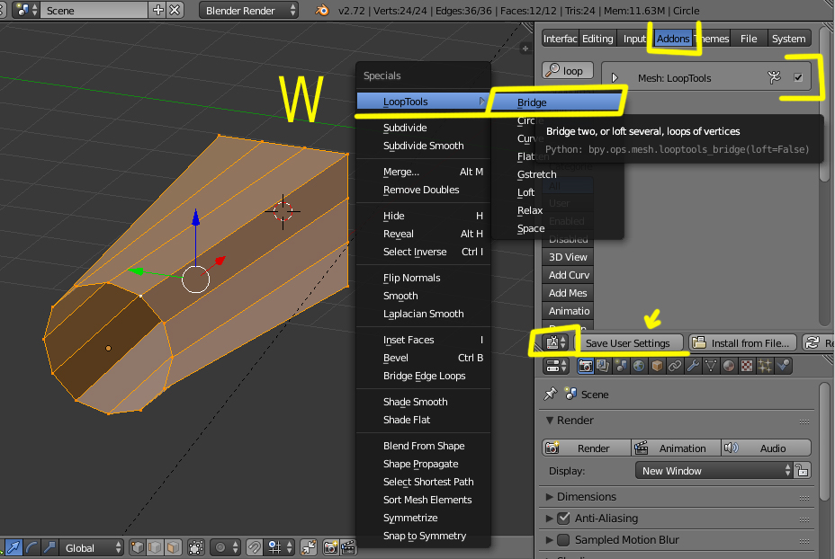

    Si es solo eso (de círculo a cuadrado), puedes hacerlo calculando siempre los vértices (si el círculo tiene 12 vértices, mirar que el cuadrado tenga también 12 vértices).No recuerdo si el Addon Loop Tools viene activado por defecto en Blender (creo que no).
    Si hay que activar Loop Tools, te vas a User Preferencias, ADONS y escribes Loop y te tiene que salir el addon Loop Tools (lo ACIVAS) marcando la casilla.
    Luego en la escena, seleccione todos los vértices del círculo y del cuadrado y presionas W > Loop Tools > BRIDGE.

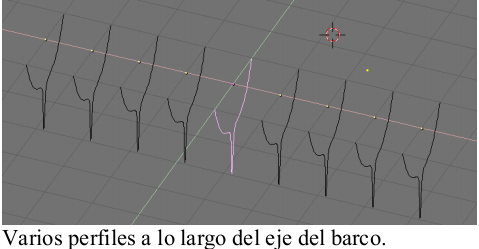

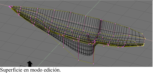

    Muchas gracias Solimán, aprendí algo más, sin embargo, no es lo que buscaba, esto es lo que encontré en un manual de Blender para una versión antigua, pero, pero la actual no funciona.

    Para el manual se hacen los perfiles y se unen con CONTROL+J y luego se seleccionan y se oprime F.
    sin embargo, el manual especifica lo siguiente: Asegúrate de que realmente sea una curva Surface y no una curva Beizer o NURBS, o el truco no funcionará, pero al buscar curva surface no aparece en Blender 2.7.
    ¿Ya no se usara?

    Si que está, es AD > Surface > NURBS Curve.
    Es la nueva definición que tienen.

    Si tienes dos o más perfiles con idéntico número de vértices, como en tu ejemplo del barco o en el de Solimán, es fácil unirlos. Sólo tienes que tener seleccionados todos los vértices de los perfiles, pulsar W y seleccionar Bridge Edge loop. En la captura de Solimán puedes ver esa opción, que ya viene por defecto en Blender. Con esta opción puedes incluso indicar cuantos pasos quieres entre perfiles o enrosCarlos sobre si mismos (Twist). Un saludo.
