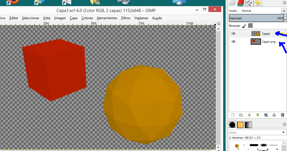

    Render por capas con canal alfa
    Con los renders individuales, se pueden luego juntar en el Gimp en varias CAPAS
    Lo he probado y sí que funciona, pero no le veo el sentido a no ser que sea indispensable el hacerlo así o para hacer retoques de tonos, etc. Saludos.
