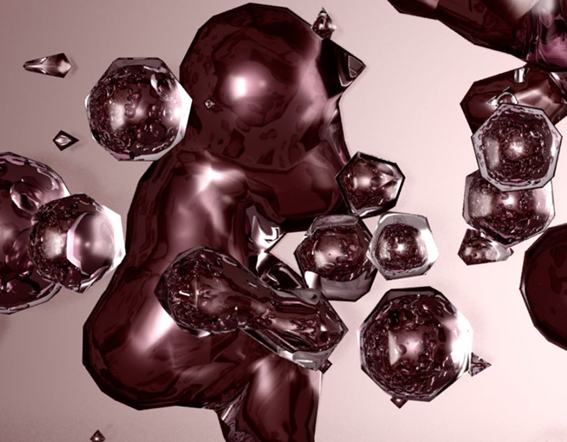

    Hola amigos, estoy haciendo ejercicios en 3D Max 2012, Partículas Super Spray, Particles Type, Metal Particles.
    La consulta es cómo puedo redondear los bordes de estas partículas y/o que se vea menos la geometría.
    Se ven muy angulados, es decir se ve la geometría y en algunos casos aparece como un plano por debajo de cada partícula.
    Les adjunto un ejemplo. Saludos.
    Muchas gracias.
    Jorge.

    Bueno amigos, por suerte lo encontré la forma de redondear esas puntas y queda magnifico.
    Por si a alguien le es útil está en Metal Particles / Evaluation Coarsensess/Render.
    Cuanto más bajo es el valor más redondo queda.
    Una alegría qué me da gusto compartir. Saludos y hasta pronto.
