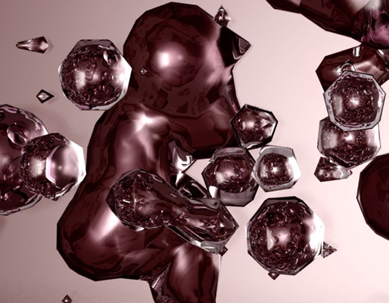

    Hola amigos, estoy haciendo ejercicios en 3D Max 2012, Partículas Super Spray, Particles Type, Metal Particles.
    La consulta es cómo puedo redondear los bordes de estas partículas y/o que se vea menos la geometría.
    Se ven muy angulados, es decir se ve la geometría y en algunos casos aparece como un plano por debajo de cada partícula.
    Les adjunto un ejemplo, saludos.
    Muchas gracias
    Jorge.

    Hola, no sé si esta salida te sea útil, pero puedes probar utilizando Mesher. Ve a Geometry>Compound Objects>Mesher. Crealo en el viewport, luego dale a Pick Object y selecciona el Superspray. Esto va a crear una copia de la simulación, pero como geometría, y con esto tendrás más libertad en modificar la apariencia, y a la vez conservar la simulación del superspray. Haz la prueba.

    Buenos días, el problema está en la resolución de las partículas. Debes desactivar la casilla de Automatic coarseness y entonces puedes bajar los parámetros en render y en viewport. Cuando más bajo es el número, mejor resolución tiene.
