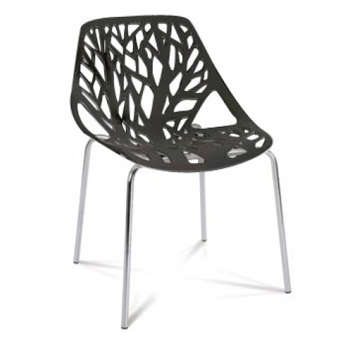

    Saludos, después de buscar y buscar no logro llegar a algo concluyente, por ello recurro al foro, tengo que realizar una silla como la fotografía que adjunto.
    El problema lo tengo con las perforaciónes, a las que no logro darles volumen. Con una mapa de opacidad quedan casi planas, de no ser por el Bump que les da un pequeño relieve. Otro sería hacer las perforaciónes de a una, pero son demasiadas. Hice algunas pruebas con el desplazamiento de V-ray, pero no quedan perforadas y lo aplica al modelo completo, tendría qué aislar la zona, cosa qué tampoco me resulto mucho.
    Si alguien tiene alguna idea. Agradecido.
    Best regards.

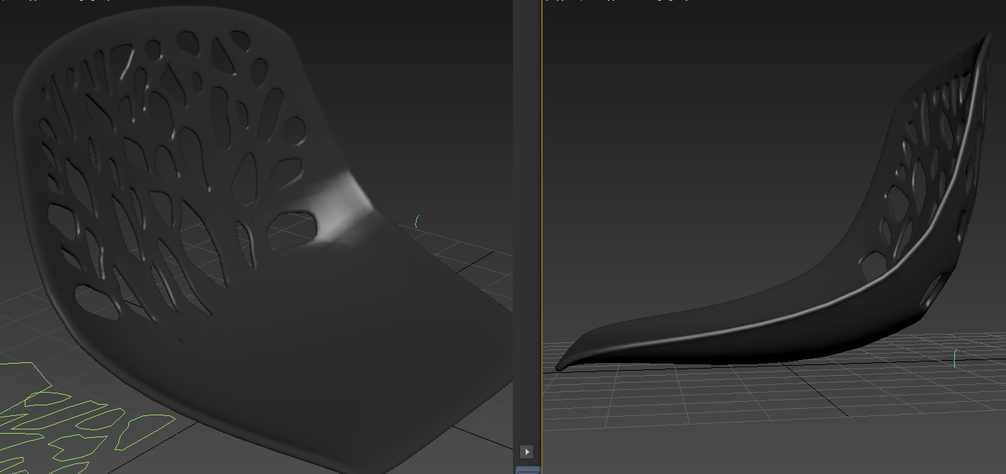

    Hola, algo pude avanzar, ya que no llegué antes a mi casa.
    Así va quedando, mañana lo término.
Nombre: SILLA TREE CALADA_3DJDAVID.jpg
Visitas: 202
Tamaño: 192.6 KB
    Saludos.

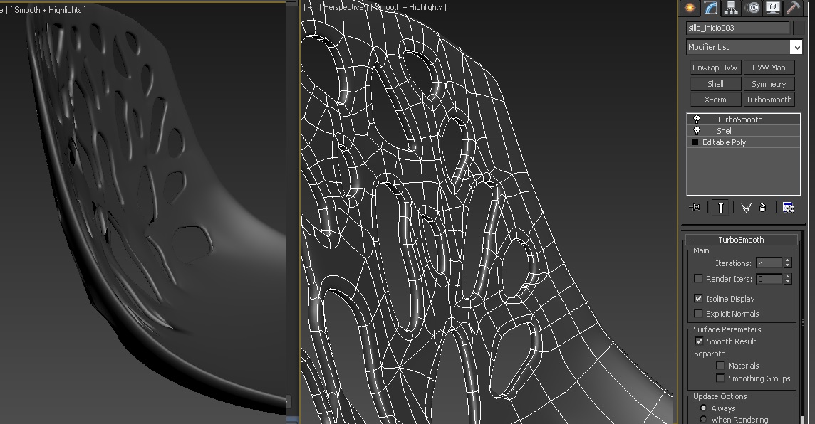

    Perforaciones con opacidad
    Hola. Estoy entretenido buscando la mejor manera de modelar y algo he avanzado, ahora haré la parte del asiento.
Nombre: silla tree_casi.jpg
Visitas: 140
Tamaño: 101.3 KB
