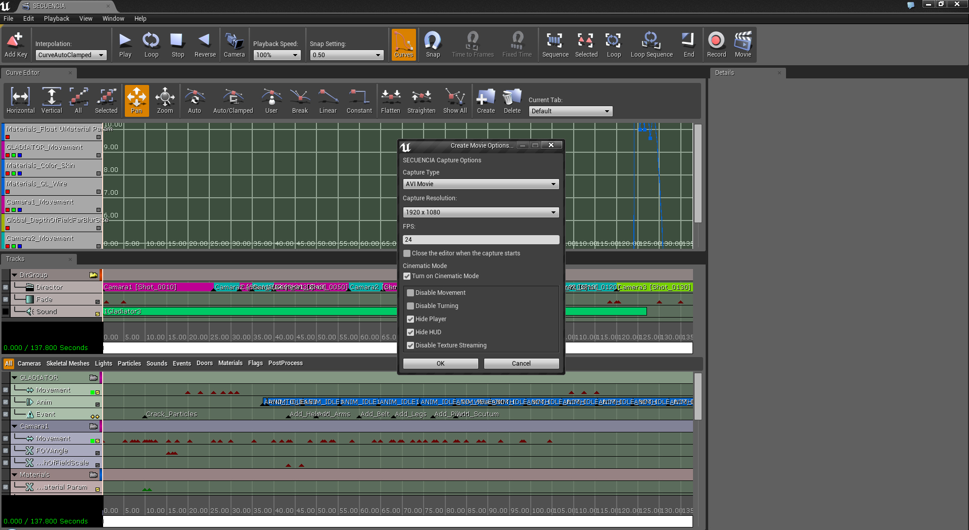

    Hum, estoy haciendo unas pruebas con una escena qué tenía hecha. Aparentemente me lo exporta bien en video con estos settings:
Nombre: u4cinematic.jpg
Visitas: 677
Tamaño: 779.2 KB
    Lo único que tienes que cerrar el video cuando acabe con Alt f4, ya que, si no entra en modo juego, pero sigue renderizando (no sé por qué).
    El archivo me lo genera en Proyecto\Saved\VideoCaptures.
    Eso sí, prepárate para un video de 1 millón de gigas. Para comprimirlo te recomiendo un programa open source que funciona muy bien:
    https://handbrake.fr/.
    En secuencia de imágenes si que me genera un par de imágenes bajo tierra y cosas raras, pero el resto de la escena si me la coloca en Proyecto\Saved\Screnshots\Windows. Suerte y a ver si funciona. Si no, sube alguna captura o algo a ver si vemos alguna cosa. Un saludo.

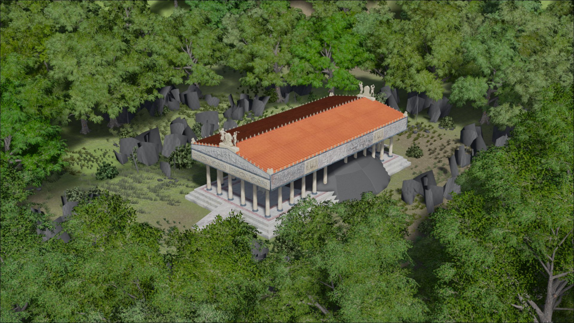

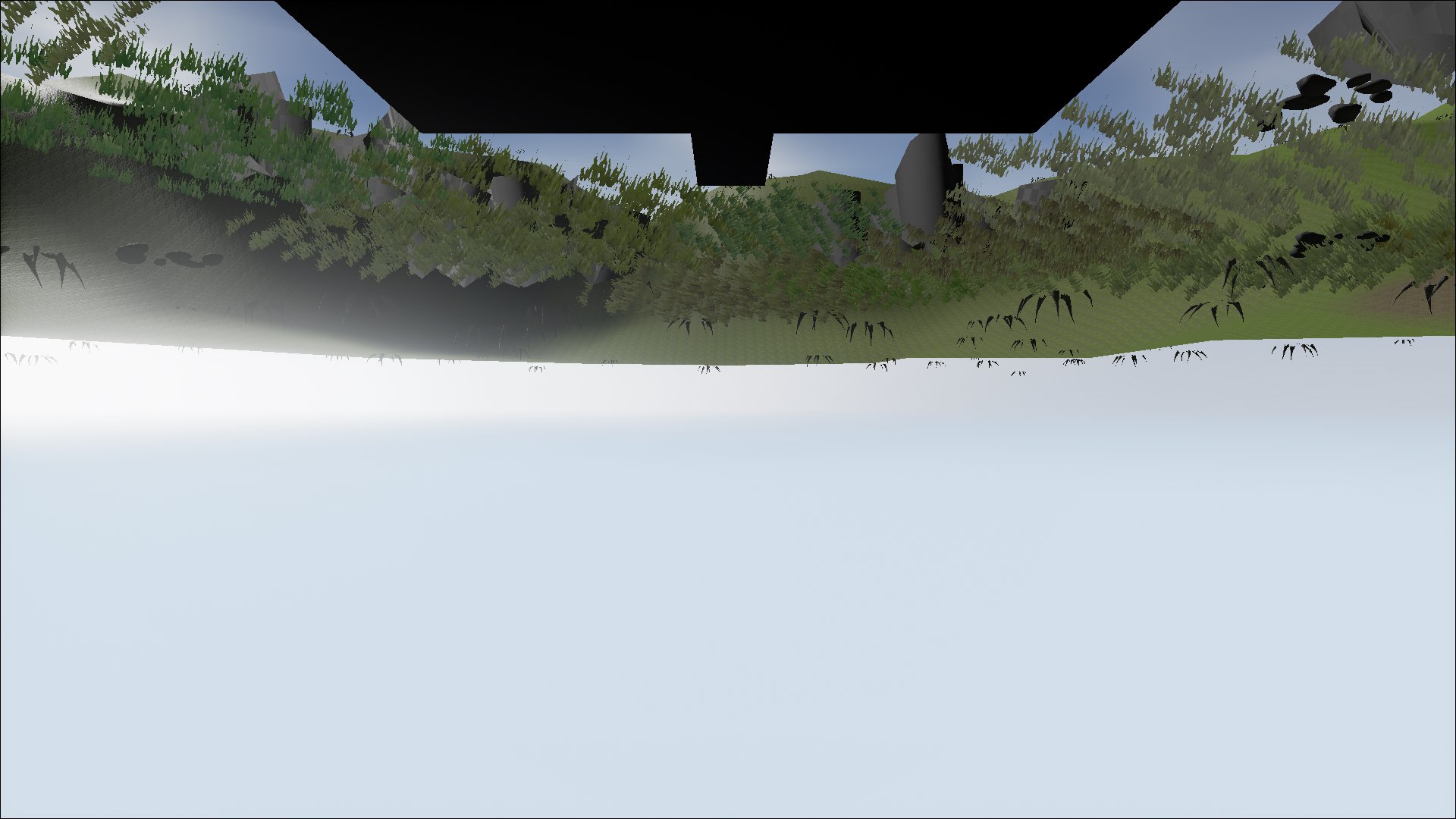

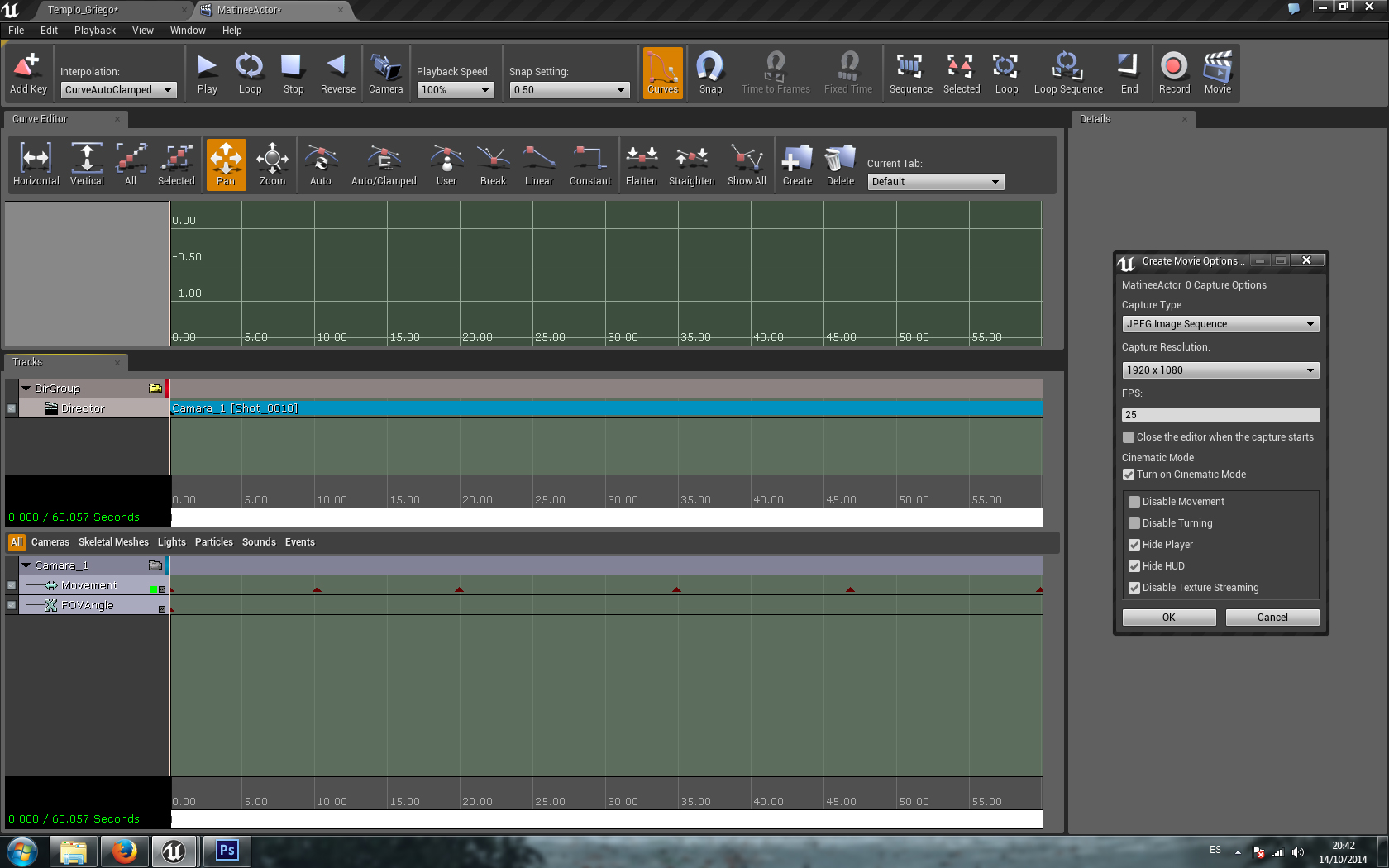

    Hola, he probado con la configuración que me has puesto, marcando las mismas casillas, pero nada. También he probado exportando video en vez de secuencia de imágenes, pero tampoco. Me imaginaba qué el video de avi se exportaría sin ningún tipo de compresión, y ya sabía qué eso ocuparía una burrada, así que, opté por secuencia (*.jpg) para luego hacer yo el vídeo en After Effects. Pongo unas capturas de mi proyecto, una imagen es el primer frame que sale en el visor cuando pruebo la cámara desde el matine, el otro (bajo tierra) es el primer frame que me renderiza cuando lo exporto, también pongo una captura del matine, que no puede ser más simple, pero aun así falla algo.

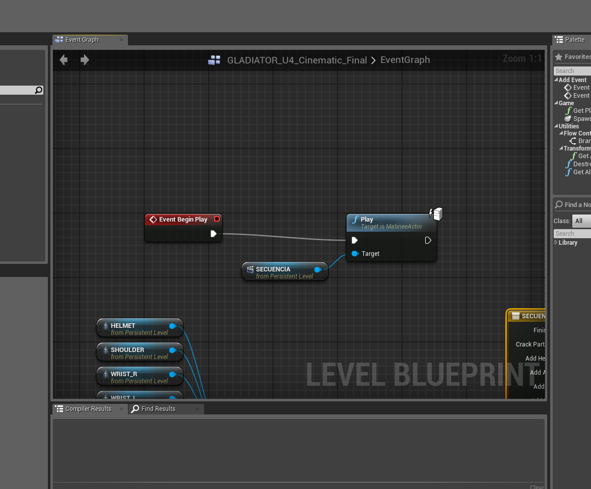

    Hum, creo que se cómo lo puedes solucionar. Creo que tienes que, activar la secuencia en el Level Blueprint:
    Lo he quitado y me hace el vídeo en modo juego, así que, hay muchas posibilidades de que sea eso.

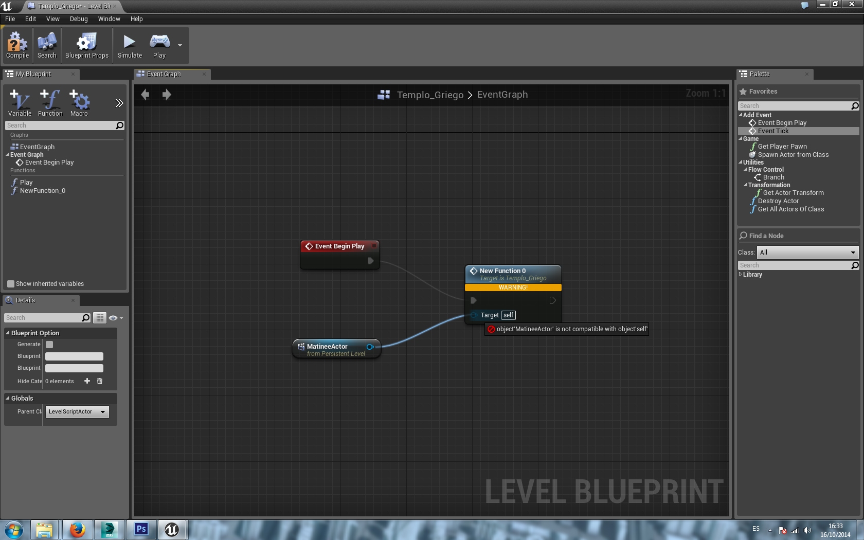

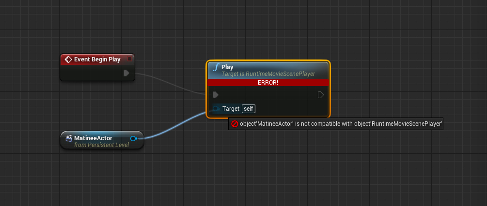

    Hola, gracias por tu respuesta, y perdóna si soy muy pesado, pero es que, mis conocimientos de Unreal Engine son muy básicos, vamos que nunca había abierto el menú del Level Blueprint y no sé ni por dónde empezar para hacer eso que me dices. Lo he estado bicheando un poco y he conseguido meter el Event Begin Play y una función sin nada, los he enlazado y he metido el Matine Actor, pero a la hora de enlazarlo al target de la función me dice object matine actor is not compatible with object self. Te mando la captura para que lo veas, y bueno si no te resulta muy pesado, ¿podrías explicarme paso a paso qué tengo que hacer para activar la secuencia en el Blueprintú Muchas gracias por todo.

    Es fácil, simplemente tienes que poner la función Play en vez de esa. Simplemente dale al botón secundario y escribe Play, te saldrá ahí.

    A ver amigo es fácil.
    Damos por hecho que lo haces en el level script, y no en un blueprints por ahí perdido de la mano de san epic.bien, Selecciona en el level tu matine, con este seleccionado abres el level script, dentro, botón derecho y en el menú te aparecerá add reference to matine actor, o algo así, al darle te aparece un nodo referenciando al matineé, supongo que, sabrás esto, pero por si no lo sabes te lo pongo, si pinchas en el circulito azul y negro, dentro de matineActor, y arrastras, al soltar te sale un menú con todos los elementos compatibles (que no es del todo así, pero para esto nos vale) en el campo search escribe Play, verás que hay uno que pone solo play dentro de cinematic, selecciona ese y él solo se conectará, y ya está. Saludos.

    Hola, gracias por la aclaración. Lo que pasa es que yo ponía antes el Play y luego intentaba enlazar la secuencia, así no me dejaba, pero haciéndolo al revés como tú has dicho ya ha salido. De todos modos, tengo que aprender mucho más de este programa antes de siquiera hacer un vídeo, porque ahora al renderizar hay unos arbustos que aparecen con los polígonos grises sin alfa ni nada, y en medio de todo sale una esfera gris que directamente no sé ni lo que es, mando una captura para que lo veáis. Bueno, de momento igual lo que hago es grabar la pantalla y hacer el render desde el visor, ya investigaré cuando sepa un poco más a ver qué pasa. Muchas gracias a los dos, un saludo.
