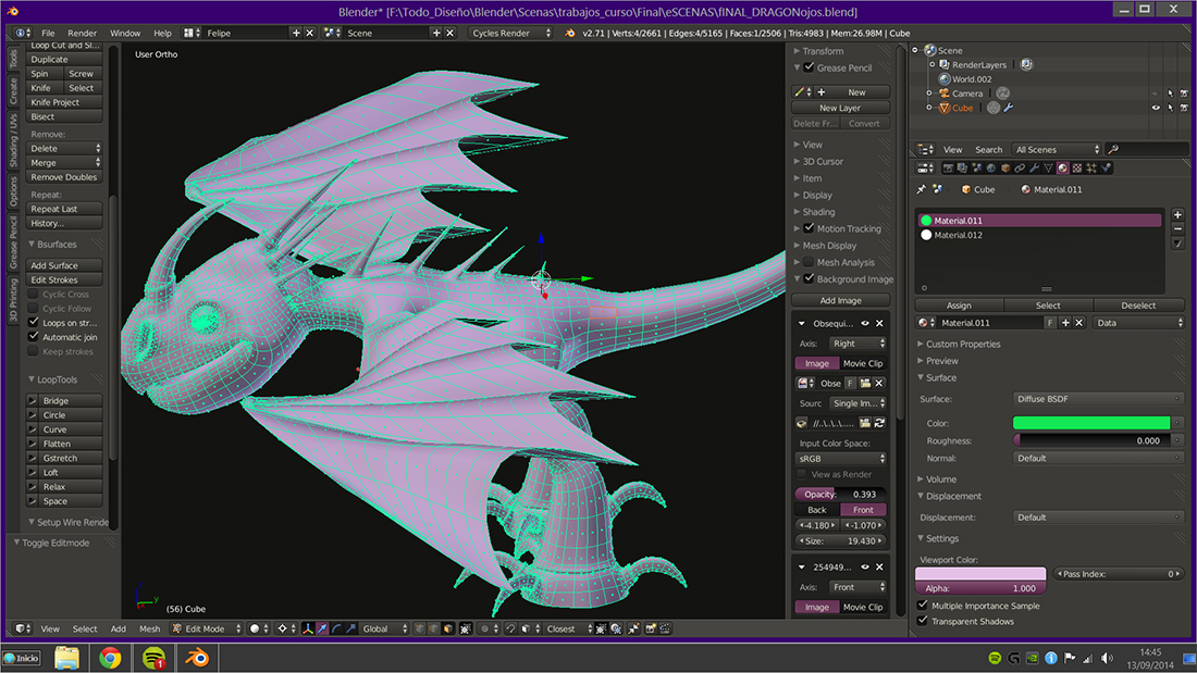

    Hola, estoy haciendo un dragón medio ton, las alas, me gustaría agregarles una fuerza como sea de cotton o la qué le vaya bien, para simular la elasticidad contra el viento.
    Mi problema es que no sé si se puede hacer que esté en la misma malla o en un objeto separado. O quizás pinto de rojo el peso de todo el objeto y no las alas?
    No sé si me explico, ¿puedo agregar una fuerza a un conjunto de vértices?

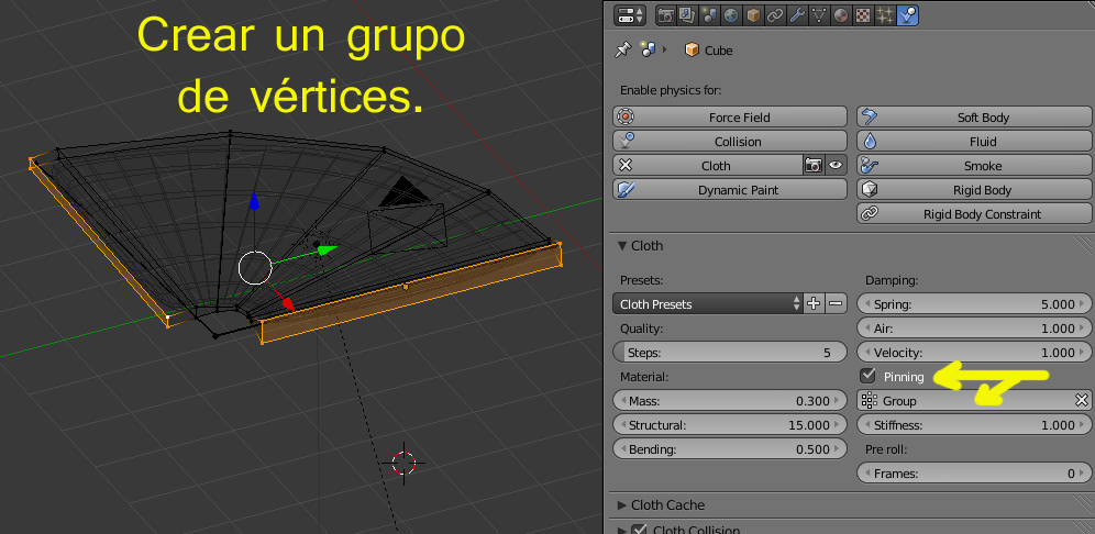

    Creo que debes de poner las físicas de Cloth y luego crear un grupo de vértices, donde serán las zonas rígidas para ponérselas en PINING, o mejor dicho, si le vas a poner armatures para animarlas, en esas mismas zonas.
Nombre: pinning.jpg
Visitas: 355
Tamaño: 248.3 KB
