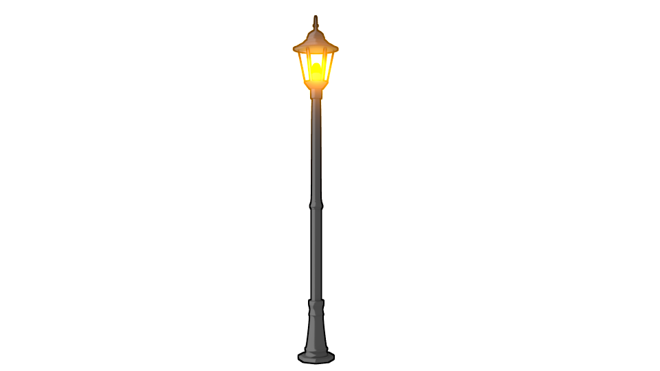

    Hola a todos, necesito ayuda urgente con un problema qué tengo con los nodos.
    Resulta qué estoy haciendo la luz de una farola con los nodos, hasta ahora todo perfecto. Pero en cuanto le aplico el filtro set Alpha para qué desaparezca el fondo lo que es la luz que hay alrededor de la bombilla desaparece.
    ¿Hay alguna forma de que se mantenga?

    Has probado a ponerle el glare o blur o lo que distorsiona la imagen después del Apha?
    O sea, primero crea la transparencia y luego le das el glare.

    Sí y me hace lo mismo.

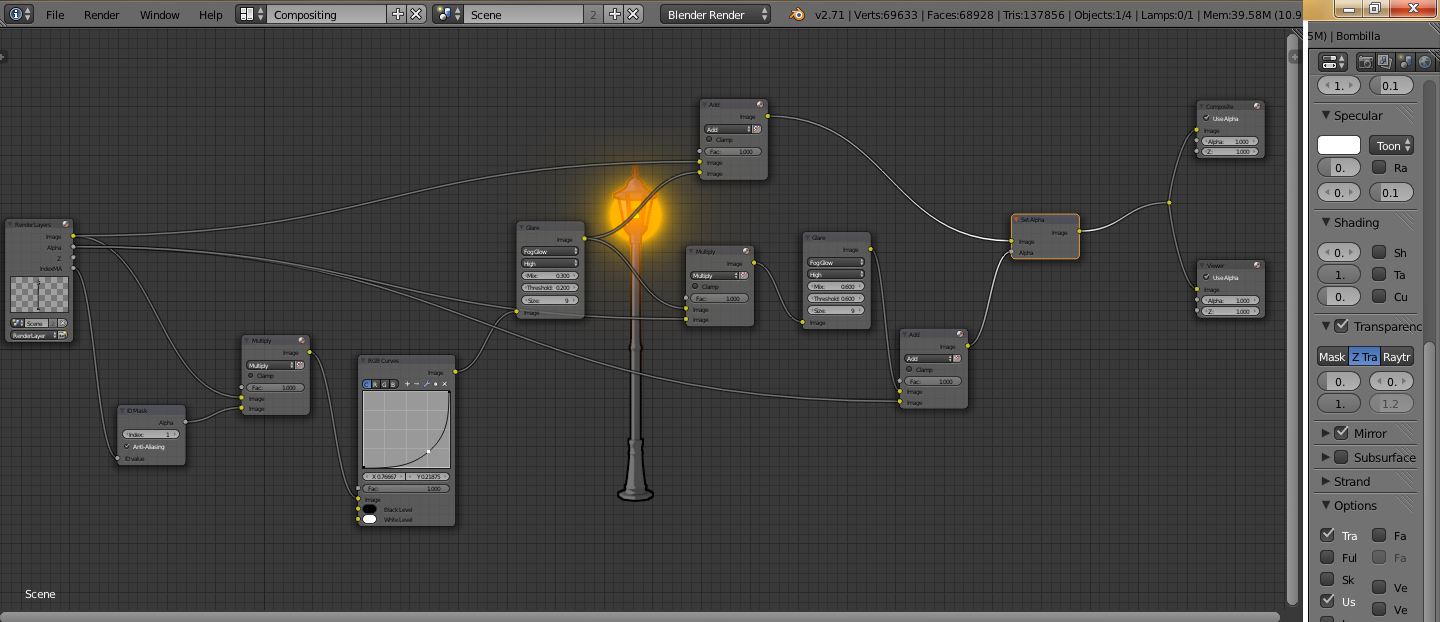

    Ayuda con los nodos y efectos de luces
    Seguro.
    Pues puedes probar con un nodo de Chroma Key.
    No sé como lo has hecho, pero a mí me sale toda la imagen semitransparente.
    No hay manera.
    22,360
    693
    7236
    Que tienes materiales con transparencia o el fondo con transparencia ya puesta?
    Yo lo he puesto sin ninguna transparencia.
    El fondo con transparencia. De todas formas, no me queda como a tí. En lugar de emitir luz parece que sean planos extruidos de color amarillo.
    22,360
    693
    7236
    Si le pongo el fondo transparente tampoco me sale, o sea, que necesita tener un fondo para poder hacer el difuminado ese (creo).

    Estoy tratando de entender el problema para intentar ayudar. ¿Lo que te pasa es que cuando aplicas un efecto especial como un desenfoque para simular el Glow de una lámpara te queda con fondo negro? Con desenfoque sé que se puede hacer con transparencia, pero con Glare, creo que lo pierde, al menos en mis pruebas. En la captura, con un desenfoque, un blur, si que queda con transparencia, que es lo que te pasa exactamente?

    Solimán, sí efectivamente, también sale bien si tienes un objeto detrás.
