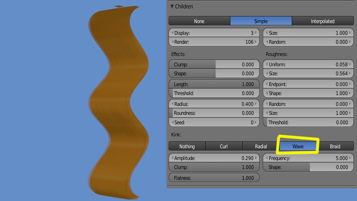

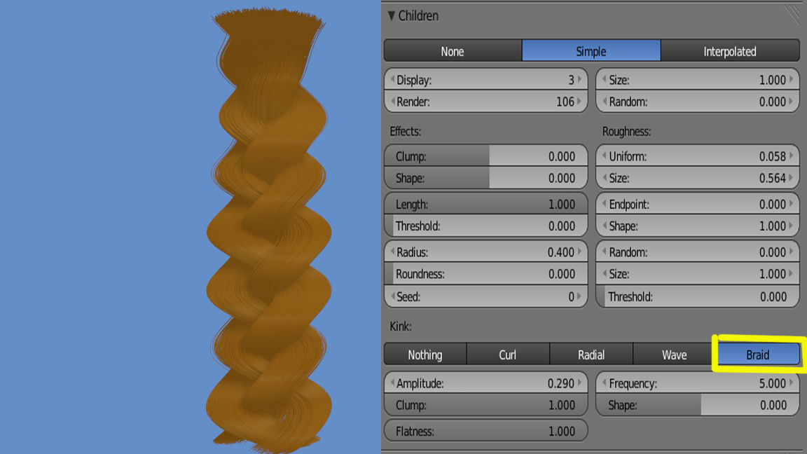

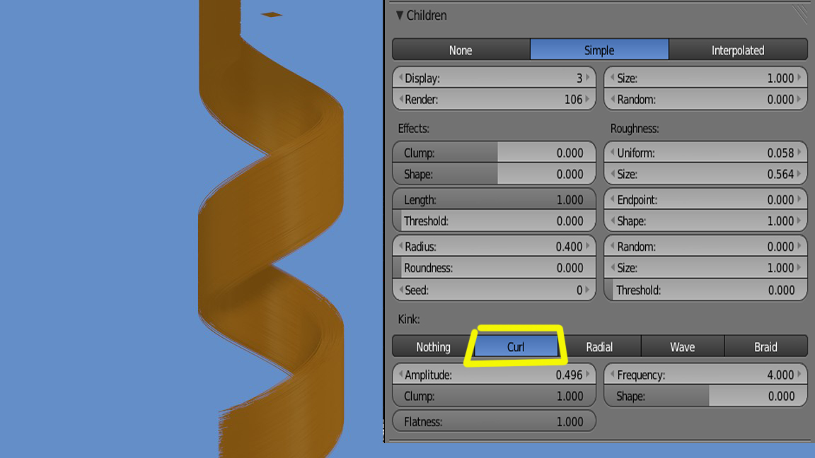

    Bueno, con Children puedes conseguir algunas formas, pero si buscas algo diferente te va tocar peinarlo con el Particle Edit.

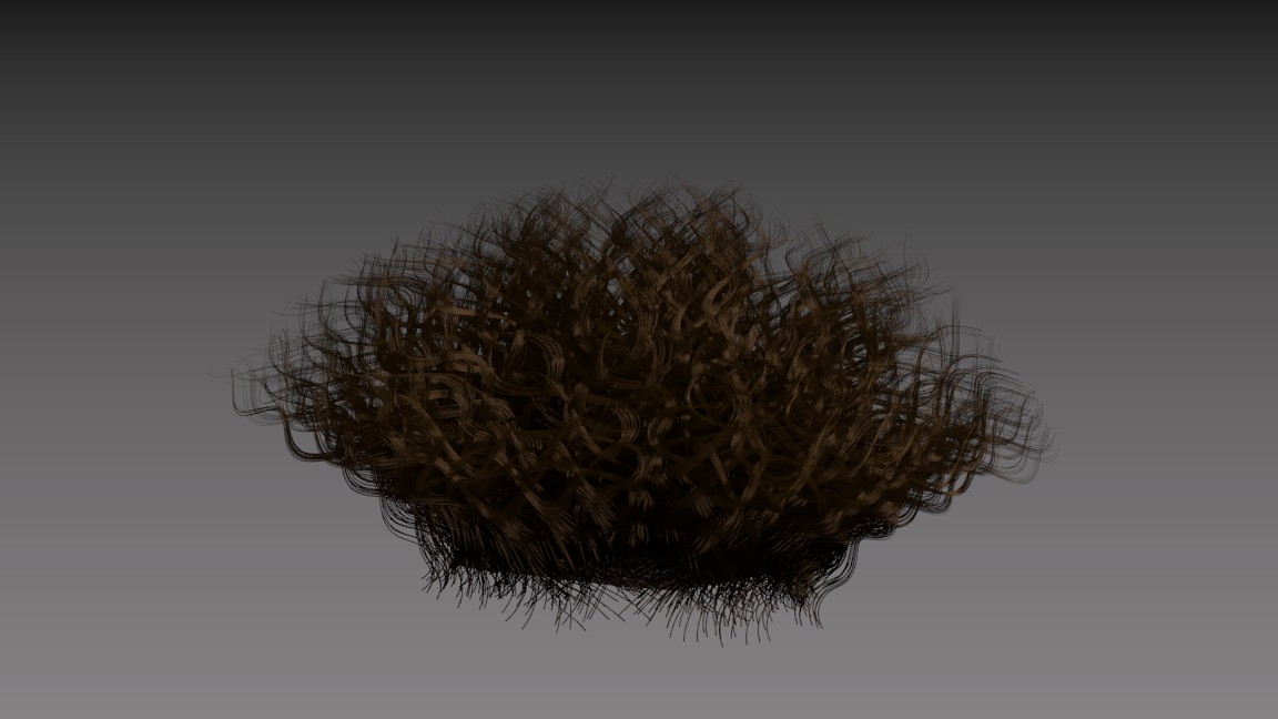

    Bueno amigos, seguí las recomendaciones que me dejaron y algo pude avanzar. Como era de prueba, no usé mi personaje sino que use a la monita Suzanne, usé las opciones de rizado Rulo y Ondas, que son las que más me convencieron, y he notado que las curvas de los rulos (me refiero al efecto del pelo, no a la opción de rizado), son muy duras, lo que da la sensación de que el pelo estuviese quebrado, entonces ¿hay alguna manera de suavizar esas curvas?
    En cuanto al tamaño de los rulos, quiero que sean un poco más chicos, pero cuando intentaba hacerlo, el pelo se volvía más lacio, tal vez no estaba probando con los parámetros correctos, ustedes sabrán corregirme.
    Noté también que se puede ver parte de la cabeza, supongo que, tengo que aumentar la cantidad de pelo a renderizar.
    Dejo unas imágenes adjuntas del resultado que obtuve, así se entiende mejor; y también dejo una imagen para mostrar gráficamente mi ideade rizos que quiero lograr.

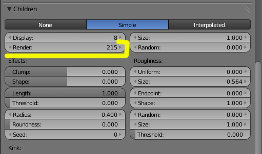

    En cuanto a la cantidad de pelo que te sale en el render, puedes subir el valor de Render: para qué salga mucho más.

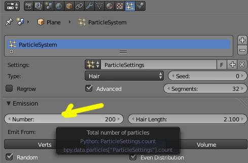

    O el de la cantidad de partículas:

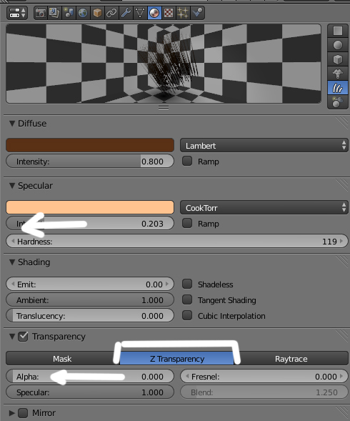

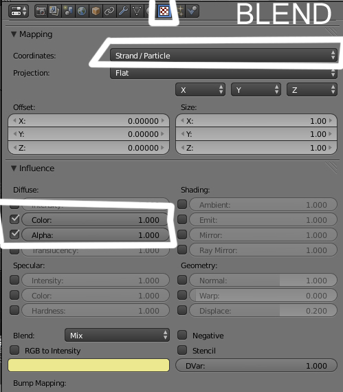

    Yo lo suelo poner de la siguiente manera.
    MATERIAL:
    El SPeCULAR lo más bajo posible o de color oscuro, pues las luces, hacen que los reflejos se vean de color blanco (se refleja el color de la lámpara).
    TRANSPARENCY activada y con un valor en ZTransparency de. Alpha: 0.000.
Nombre: rampa3.jpg
Visitas: 445
Tamaño: 133.7 KB
    Como al poner el alpha a cero, no se vería en el render (sería completamente transparente, se activa en la textura el APLPHA).

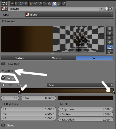

    Pues voy con la textura.
    TEXTURE de tipo blend y en INFLUENCE activo el ALPHA y lo dejo a 1:000 (esto en teoría deja el cabello como si no tuviera la transparencia, pues le hemos puesto otra vez el valor a 1:00 pero para controlar entonces esto, utilizamos una rampa.
Nombre: rampa2.jpg
Visitas: 296
Tamaño: 125.7 KB
    O sea, nos vamos a textura blend y en COLORS, activamos RAMP marcando la casilla.
Nombre: rampa1.jpg
Visitas: 300
Tamaño: 124.0 KB
    Recordar poner en MAPING > Cordinates la opción STRAND/Particles (esto veremos luego el por qué).
    Con la Rampa lo que vamos a conseguir, es que una parte del pelo sea solida y que otra sea transparente, pero pasando de sólida a transparente en una especie de degradado. (No tiene que ser obligatorio lo de la transparencia, pero para este caso si la vamos a utilizar, para hacer que las puntas del pelo se difuminen).
    Mejor pongo un video para lo de la RAMPA:
    Y comentar lo del STRAND. Esto está en MATERIAL y sirve para indicarle el tamaño del pelo en la raíz y en la punta. En la raíz se lo ponemos un poco más grueso y en la punta lo más delgado posible (esto suponiendo que busquemos ese efecto de pelo más delgado en la punta, claro).
    Más o menos es como lo suelo hacer yo, y también hay que tener en cuenta la iluminación.
    En mi caso suelo poner luces de tipo SPOT en Buffer Shadow.
    Hay que tener en cuenta el Ambient Occlusión que afecta bastante al resultado final del render.
    Se puede probar a poner un Environment Lighting para aclarar las sombras.
