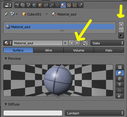

    Si se puede, pero es más fácil el borrarlo y crear uno nuevo.
    Solo vas a Material y presionas la X que hay, luego añades uno nuevo con otro nombre.
    Si vas a utilizar una textura de imagen para pintarla, tendrás que duplicar esa imagen con otro nombre, claro.
    El UV Maps se queda guardado por lo que lo puedes utilizar con el nuevo material.
