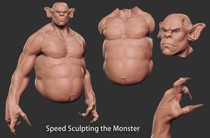

    Hay softwares especializados para él modelado orgánico.
    Como Sculptris que es gratis y otros de pago como ZBrush o Mudbox, básicamente es como modelar en plastelina de manera virtual.

    Pongamos que quieres hacer un personaje para una animación, hay muchas maneras de hacer un modelado de este tipo, yo te menciono 2:
    1) el primero seria comenzar a modelar a partir de referencias, es decir fotografías en background, de frontal y de lado, usando un mirror, puedes comenzar haciendo la cara qué suele ser lo más complicado y luego el resto.
    2) pero si te es muy complicado modelar a base de fotografías, puedes comenzar esculpiendo un modelo, sino en Blender, en uno de los softwares que te menciono y luego exportar cómo objeto a Blender y realizar lo que se llama una retopología, es decir modelar por encima del modelo, obj que exportaste, pero con una topología a base de Edge loops y un poligonado más bajo.
