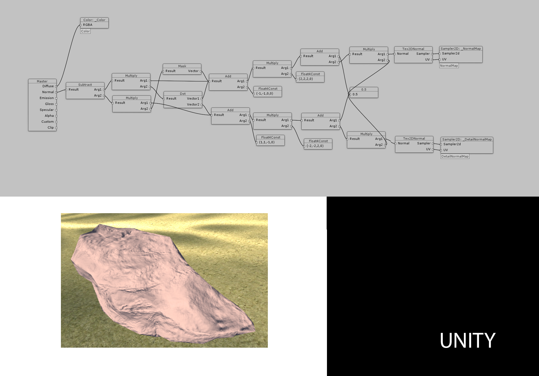

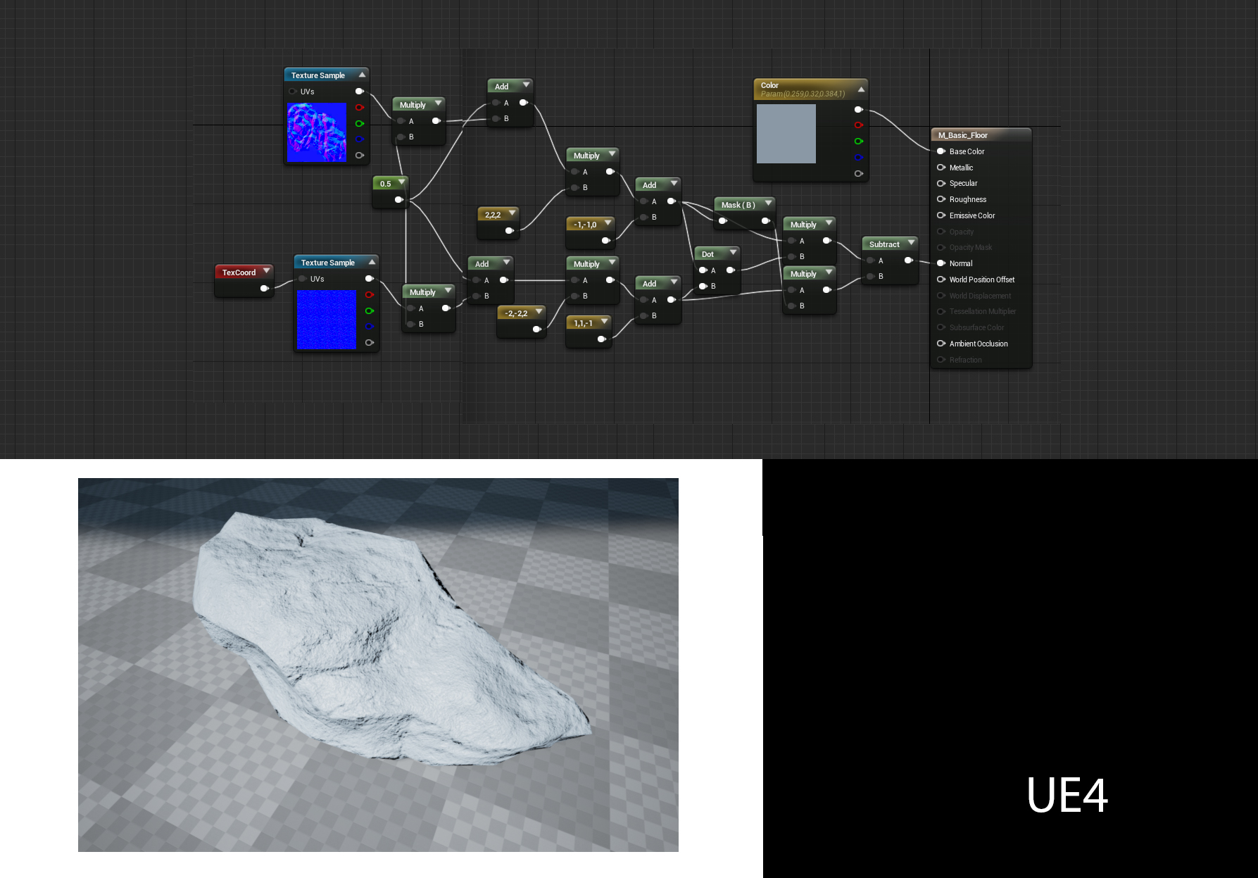

    El problema qué se nos presenta es que estamos tratando de mezclar dos Normal Maps (normal map + detail normal map) y he probado a conectar los nodos tal como lo haría en Unreal y no da el resultado esperado:
Nombre: Unity.jpg
Visitas: 262
Tamaño: 526.3 KB
Nombre: UE4.jpg
Visitas: 363

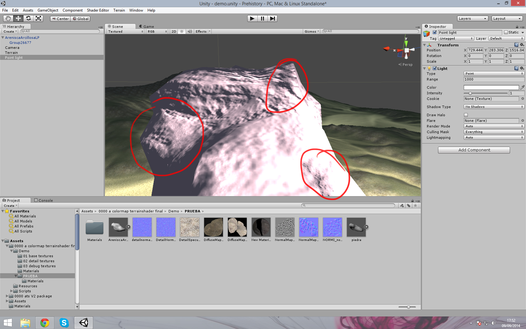

    Al hacer las mismas conexiones en Unity el detail normal map apenas se ve en las zonas señaladas:
Nombre: Sin_título-1.jpg
Visitas: 252
Tamaño: 658.0 KB
    El mask de Unity está en el eje Z, he usado float 4 porque no tiene el 3 (en teoría el 4 hace la misma función). Tampoco trae Constant Bias Scale, que es la parte que he sustituido por el último add+multiply (en Unreal funciona así).
    Estaremos muy agradecidos de leer cualquier posible solución. Un saludo.

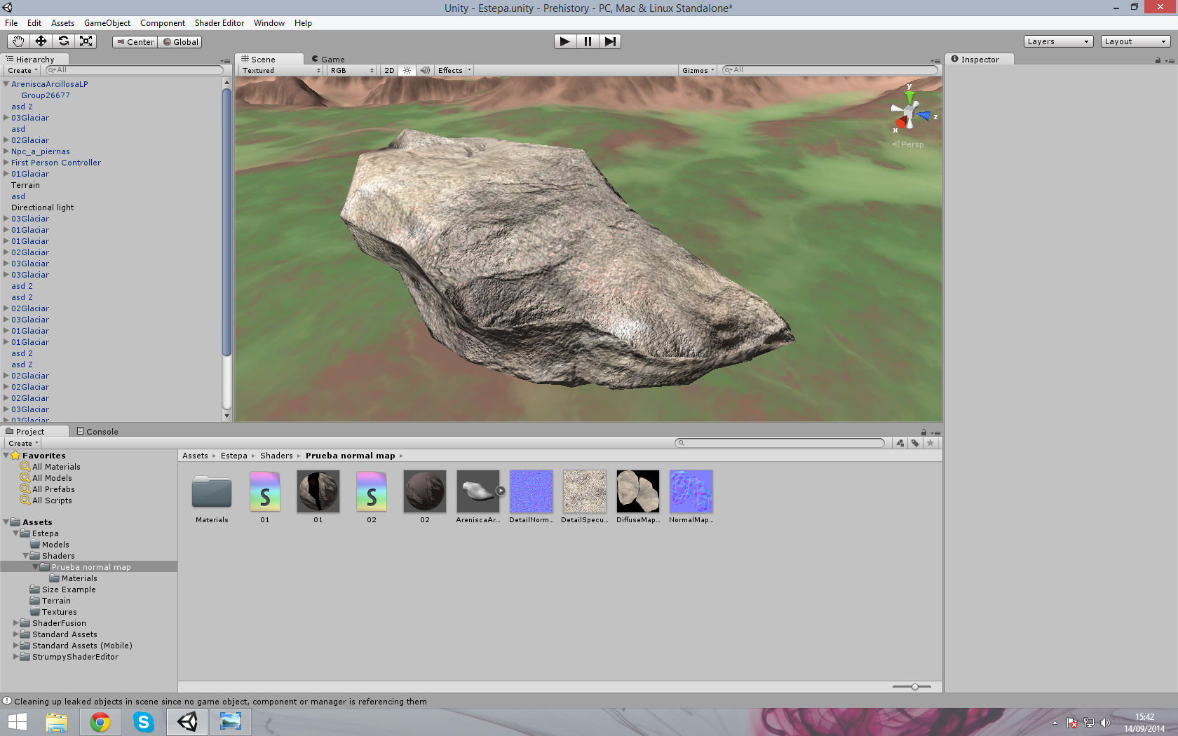

Nombre: NormalMap Mix.jpg
Visitas: 116
Tamaño: 723.8 KB
    Lo logré. Con ShaderFusion.

    Estupendo. Al final si no es por un camino por otro. Puedes, por favor, comentarme por qué es tan complejo añadir el detail normal map? Vamos que ha priori pensaría en mezclar 2 Normal Maps a pelo, pero veo que hay que tener más cosas en cuenta como veo en los nodos de la captura del UDK. Gracias y un saludo.

    Esa función de Unreal no es correcta, el bias escale no es más que un sumar multiplicar, los valores correctos son sumas 1 multiplicas por 0.5 y tu sumas y multiplicas por 0.5, solo tienes sumar 1 en vez de 0.5.
    A ver, creo que es eso, por otro lado, no creo que Unity y Unreal traten de igual forma los normal, prueba también a invertir el canal verde. Saludos.-.
