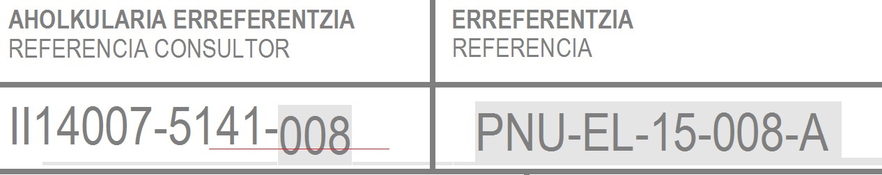

    El caso es que tengo un cajetín donde tengo una codificación. Parte es fija para todos los planos y parte un número secuencial.

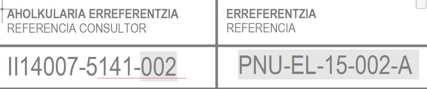

    He creado textos referenciados al nombre del archivo donde aparece el código y al final me ha quedado muy bonito, como en la imagen (1). El caso es que en algunos planos uno de esos textos me aparece movido. Imagen (2). Es exactamente la misma referencia, posicionada en el mismo punto con el mismo tipo de letras, capas, de todo.
    He probado a eliminar el cajetín, darle a limpiar y volver a insertarlo y nada. Si edito la referencia desde el que está mal (2) y lo muevo, obviamente se me mueve en el (1).
    No sé qué hacer.
