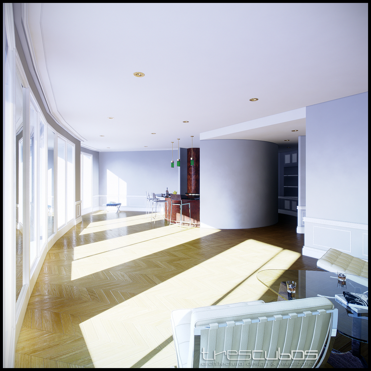

    Hola a todos, os dejo unas imágenes que hice para un cliente a principios de este año, espero que os gusten.
    críticas y comentarios son de agradecer.

    Hola amigo muy buenas las imágenes, 3 observaciones a mi humilde criterio.
    1 esta facetada la moldura del cielorraso o techo no sé cómo lo llaman.
    2 la imagen esta como muy iluminada o en realidad no sé si hay demasiado contrastes.
    3 el ingreso de luz demasiado duro es decir las sombras demasiado dura recta.
    saludos espero que te sirva.

    Hola mensajero, la moldura esta facetada por que es paralela a la pared que no es curva, aunque de esa impresión, y en los planos de Auto CAD que me facilitaron así venia dibujado, la imagen si puede que este muy iluminada, aunque también tiene contraste, bueno un poco de cada.
    y las sombras tienes razón, igual tenía qué haber empezado a difuminarse mucho antes.
    tendré en cuenta esos fallos para próximos renders. Gracias.

    Se puede saber cómo la creaste ala imagen es decir motor de render, iluminación etc? Saludos.

    Bueno pues esta modelado en Max, importando los planos CAD, el renderizado en Mental Ray, y la iluminación con un Daylight system, al principio la iba a iluminar con un HDR, pero el render tardaba mucho más, estos me tardaron más o menos tres horas cada uno, en un AMD FX 8350 y 16 de RAM, y la mensaje en PS y magic bullet, si quieres algún dato más, pídelo.

    Ah mental no conozco mucho, soy ignorante en ese tema, saludos.
