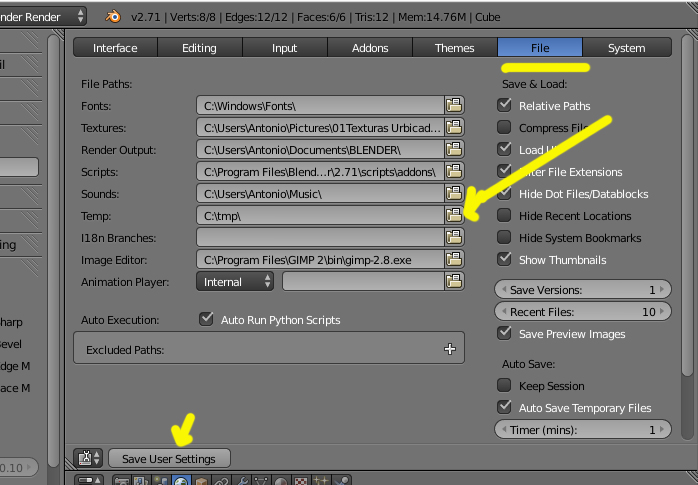

    Normalmente, cuando exporto un UV a png, esa imagen se queda en una especie de buscador que se encuentra en varios menús browse image to be linked el caso es que me suelo equivocar a base de ir probando y se me van acumulando imágenes en ese sitio, es algo molesto porque, si exporto la imagen a una carpeta y no me convence, en la carpeta puedo borrarla, pero en ese sitio se me sigue viendo y si vuelvo a exportar una imagen con el mismo nombre no se me sobre escribe sino que me crea otra imagen.
    Bueno, resumidamente, se pueden borrar o gestionar las imágenes almacenadas en ese buscador?
    22,360
    693
    7236
    Problema al texturizar en Blender
    Cuando haces un exportar imagen, puedes seleccionar la carpeta donde quieres guardarla, (y con un. Guardar Como, también)
    Lo que no sé qué sistema operativo utilizas, si es Linux, aunque no creo que sea muy diferente.
    Si es Windows 8, creo que se guardan en una ruta qué es oculta a la navegación, pero se puede cambiar desde User Preferencias.
    Yo tengo esa ruta cambiada a TMP
    Creo que en la imagen se ve mejor que explicado.
    Una vez cambias la ruta de la carpeta presionas el botón de SAVE User Settings para guardar los cambios y que al volver a abrir Blender siga guardada esa ruta.
