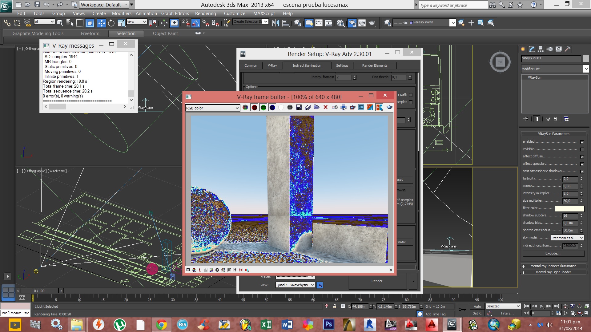

    Buenas noches amigos del foro, bueno como dije estoy largando escenas de prueba en Vray iniciandome con el Vray frame buffer y linear workflow, y tocando aquí y allá, active la casilla view Clamped color que sinceramente no se para qué es, luego lo desactive y me siguió largando los renders con un efecto de sobre saturación de colores en zonas de máxima exposición y reflexión. Lo curioso es que cuando guardo la imagen obtenida luego con el visor de Windows la imagen se ve perfecta, pero en el frame buffer me lo muestra con ese dichoso efecto, si alguien me puede dar una mano le agradecería mucho porque me estanque con este tema, dejo imagen adjunta con el render y el efecto que no logro quitar, muchas gracias.

    Hola, en la imagen que adjuntas, no tienes activado el botón Force Color Clamping.
    Lo que yo entiendo de esto es que, al desmarcar Force color clamping, muestra las zonas donde Vray no tiene o pierde información, ya qué ese blanco de sobre exposición supera el valor de 255 (blanco puro).
    La imagen renderizada se ve bien porque este botón es solo para mostrarte las zonas que no están comprendidas entre 0 y 255.
    Puedes marcar en Color mapping el Clamp Output si no usas formatos de 32 bits, como HDR, EXR o tif32.

    Muchas gracias por la respuesta, sigo sin poder resolverlo a este tema aún activando y desactivando esa casilla, pero bueno de todas formas, no es un problema de vida o muerte, ya veré como solucionarlo.

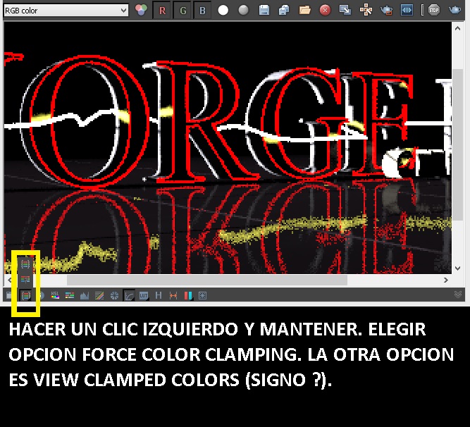

    Puede ser que tengas elegida la otra opción de view Clamped colors.

    Efectivamente era eso, no me había percatado que era un desplegable, muchas gracias hermano, fin del problema.
