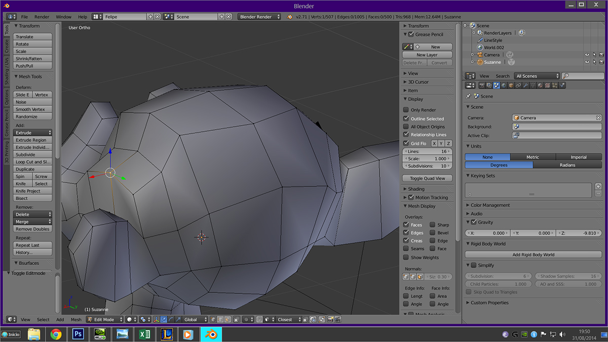

    Hola, no sé lo que he tocado que la malla se ve muy desagradable, a veces apenas apreciable.
    He quitado cualquier tema para qué se vea bien.

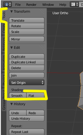

    Supongo que le has puesto el Smooth y por eso dices que se ve rara.
    Ponte en Object Mode y cambia en Tools de Smooth a Flat a ver si es eso lo que dices que se ve mal.

    Nada Solimán, se resolvió al reloguear Windows. Se veían casi transparente, no era lo que dices tu ya que el Smooth lo uso un 100% de la veces y nunca me había pasado. En el programa se veían transparentes, pero en Adobe Photoshop se veía bien.

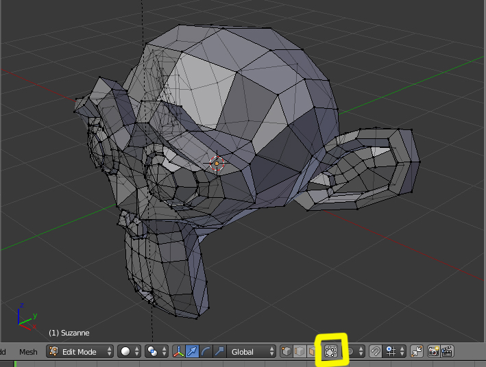

    Tal vez presionaste sobre el (occlude geometry) que sirve para ver y seleccionar los vértices traseros u ocultos.
