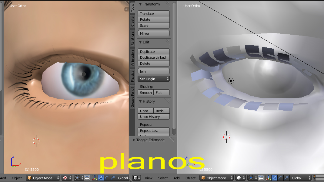

    Soy nueva en este foro, me presento como novata en esto del modelado y me gustaría saber cuál es la mejor forma de crear pestañas de ojos en Blender y cómo hacerlas, si con el editor de partículas hair o creando planos. Un saludo y gracias.

    Yo creo que lo mejor es hacerlo con planos y textura con alpha.
    Las partículas se pueden hacer, pero cuesta un poco más el conseguir algo creíble.
Nombre: planos.jpg
Visitas: 357
Tamaño: 268.6 KB

    Ok, lo voy a probar, la verdad es que queda bastante logrado y simulado.
    Muchas gracias por la idea.
