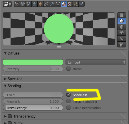

    No sé muy bien a qué te refieres, pero si se trata de que reciba sombra o mejor dicho que no se vea afectado por la iluminación puedes ponerle al material que recibe la luz el SHADELES. Esto le quita la sombra y la iluminación.
Nombre: shade1.jpg
Visitas: 271
Tamaño: 90.4 KB

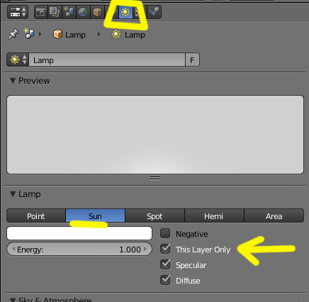

    Si lo que buscas es solo la sombra, puedes hacer lo siguiente.
    Las lámparas tienen una opción donde puedes poner (This Layer Only) (en este layer nada más) lo cual quiere decir, que sí, por ejemplo, pones el suelo en el segundo layer, esa luz no dará sombra a ese segundo layer.
    A la hora de hacer el render se seleccionan los dos layers, pero en el render no saldrá esa sombra.
Nombre: shade2.jpg
Visitas: 177
Tamaño: 70.7 KB

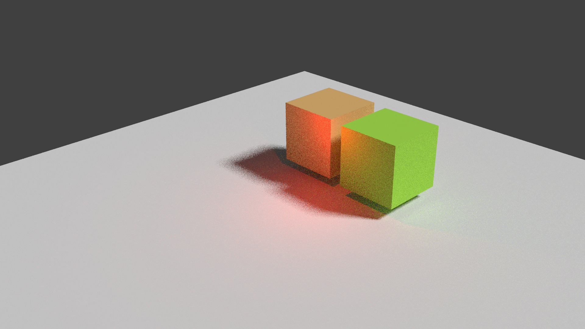

    Aquí les dejo una escena.
    Tengo dos cubos y un plano que son iluminados por una luz solar y otra artificial roja.
    Bueno lo que quiero hacer es que el plano no reciba luz roja (artificial), pero si la solar.
    A ver si así se entiende Soli lo que quiero hacer. Saludos.

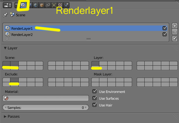

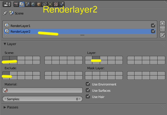

    Como he dicho antes, con renderlayers se puede hacer.
    En el caso que has puesto, he hecho unos ligeros retoques.
    Primero he duplicado los dos cubos, para qué estén en la primera y en la segunda escena, pero para evitar que luego se superpongan, los dos cubos del primer render layer tienes la opción de RAY Visibility desactivada, o sea, los cubos del primer renderlayer, no salen en el render. (esto es para qué salga la sombra de los cubos).
    Les he cambiado el material y lo he dejado todo blanco, pues parece ser, que los mismos materiales pueden hacer que la sombra cambie de color (creo que se puede desactivar ese color, pero para no complicar la cosa, lo dejo como esta).
    He puesto dos lámparas de dos colores, una amarilla y otra roja.
    En el primer Renderlayer, está el plano, la luz solar y los dos cubos blancos con el Ray visibility desactivado.
    En el segundo layer están los dos cubos y las dos lámparas de colores.
Nombre: renderlayer1.jpg
Visitas: 304
Tamaño: 99.1 KB
ID: 197728 Clic en la imagen para ver su versión completa.
Nombre: renderlayer2.jpg
Visitas: 270
Tamaño: 98.3 KB

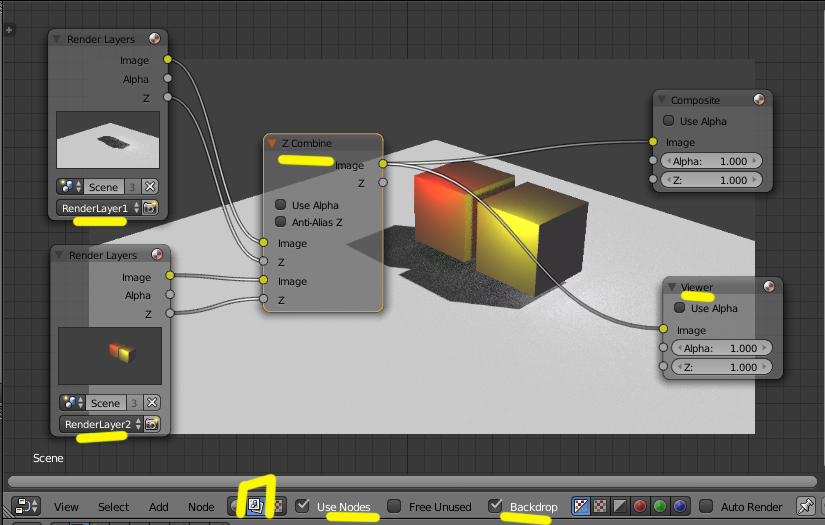

    Luego se mezclan los dos renderlayers con un nodo de ZCombine.
Nombre: renderlayer3.jpg
Visitas: 325
Tamaño: 203.9 KB
