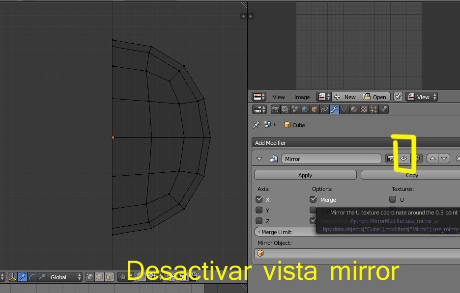

    El modificador Skin es bastante limitado, si quieres que te salga un modelo decente, tendrás que hacerlo vértice a vértice (creo).
    http://cgcokie.com/Blender/cgc-cours...yle-groundhog/.
    Para estar seguro de lo que tienes en un lado o si te sobresale de la mitad, lo mejor que se puede hacer, es quitarle al modificador MIRROR la vista y así poder ver, y BORRAR todos los vértices que sobresalgan de la mitad.
    Si presionas el ojo que hay, podrás ver el modelo original, y así te es más fácil ver si sobra algún vértice.
    Luego lo vuelves a clicar y ya verás el mirror completo.
