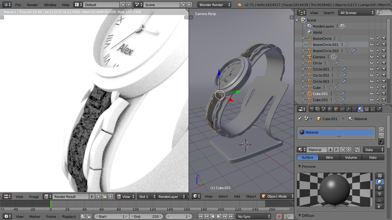

    Problema en el render del reloj
    Tengo este problema en la faja del reloj al renderizar, ¿alguien podría ayudarme? Subo una captura de pantalla y archivo blend.

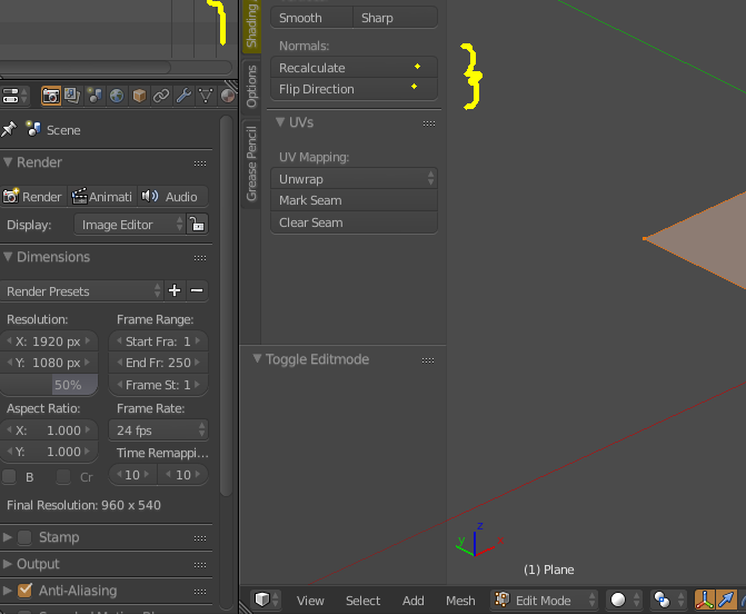

    Creo que es un problema de normales. Dales la vuelta a las caras con el botoncito recalculate.

    Cuando veas esas sombras, es que hay objetos duplicados (caras duplicadas).
    Selecciona esa parte de la cadena, te pones en Edit Mode, seleccione todos los vértices y presionas W > Remouve Dobles.
    En la parte superior te saldrá la cantidad de vértices que se han borrado y que estaban repetidos en el mismo sitio.
    Eso es que habrás duplicado el objeto sin darte cuenta (Shift+D duplica).

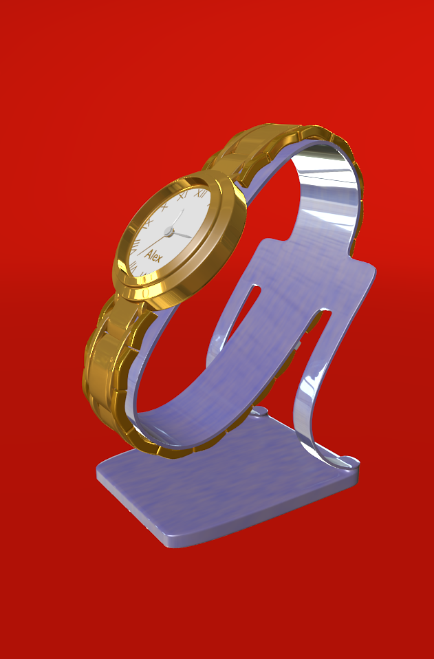

    Si le pones una imagen en la ruta del World (si es un HDR mejor) se verá un mejor resultado.
