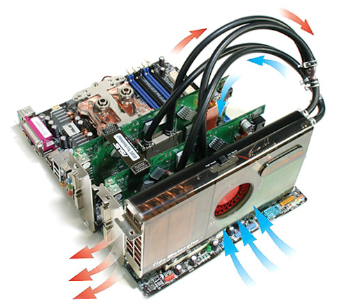

    Hola de nuevo, no sé si entendiste bien, que, aunque el calor que generan, es mucho, y se puede pasar de una gráfica a otra, el aire circula desde la parte de atrás del pc (donde iría la gráfica pinchada en tu pc) hacia adentro de la tarjeta, por que el ventilador que lleva hace efecto vació dentro de esta, ese aire entra frio, pasa por el ventilador y sale otra vez algo más caliente, después de enfriar el chipset gráfico, hacia la parte posterior nuevamente. No es un sistema perfecto, pero mantiene la gráfica en una temperatura de trabajo que no la daña. Los modelos con más ventiladores, son más eficientes (a veces tienen que enfriar gráficas con overclock de fabrica) lo que ya hace que generen más calor aún que otros modelos hermanos de la misma serie. La circulación del aire no es en este caso a través de la tarjeta. De todas formas, los SLI, no trabajan del mismo modo que cuando lo hace una sola gráfica, llevan un balance de trabajo entre ellas y el puerto PCI Express donde van pinchadas lo hace a 8x en vez de a 16x. (excepto en los nuevo sockets, no estoy muy puesto en ello, pero creo que llevan todos PCI Express 3.0 que manejan un ancho de banda a 16x para cada gráfica en sli).
    De todos modos, existen sistemas de refrigeración liquida, que desmonta los ventiladores en las gráficas, por unos disipadores, que hacen circular liquido refrigerante, sobre los chipsets, y llevan este hacia un ventilador, que se puede colocar en cualquier sitio del PC, enfriandolas. Más eficientes y quizá fiables, para estos ejemplos.
