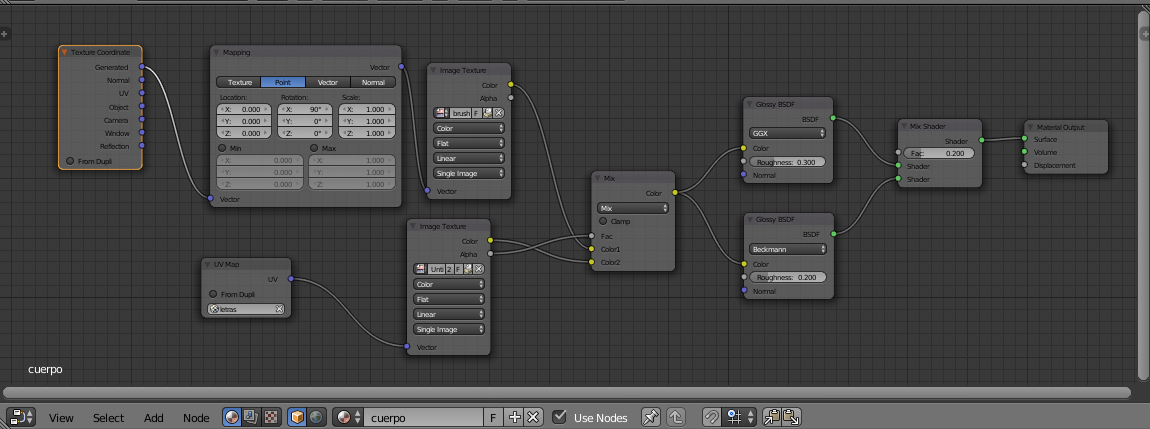

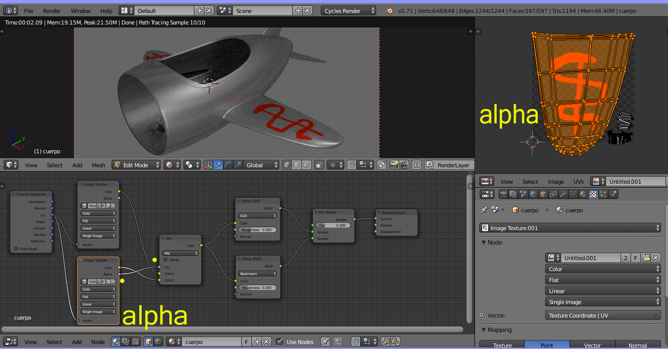

    Mira subo un blend y una imagen
    La imagen para evitar poner más nodos, es mejor que pongas una con la parte que quieres transparente que tenga el alpha ya, o sea, una (*.png) con el fondo transparente (fondo o lo que sea qué no quieres que salga)
    Y se trataría de hacer un UV map de esa textura poniéndolo solo en las alas la image, como te he comentado antes y el resto en zona transparente.
    Luego es cuestión de mezclar con COLOR > MixRGB y unir el alpha al FAC.

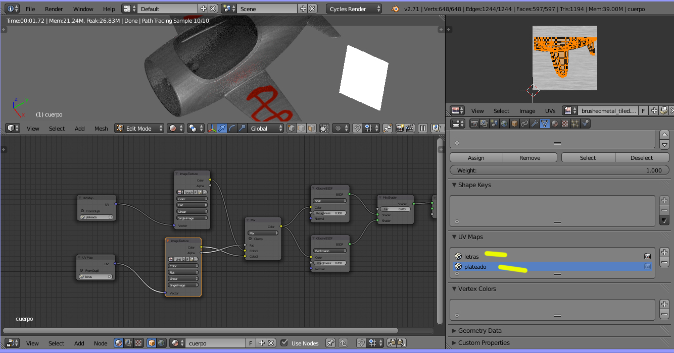

    Perdona, es que tenía una reunión y lo he hecho muy rápido, y mal.
    Debes de poner dos UV
    Creo que en la imagen se ve bastante bien.
    Son dos UVMapeados diferentes.
