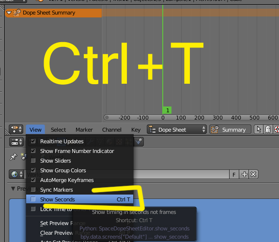

    Se puede cambiar de segundos a frames en el Dope Shet con solo presionar Ctrl+T (o viceversa).
Nombre: ctrlt.jpg
Visitas: 1010
Tamaño: 146.1 KB
    Y solo tienes que hacer un cálculo de que si tenías 600 frames, la mitad son 300 y tendrás que ajustar el último rombo a ese 300

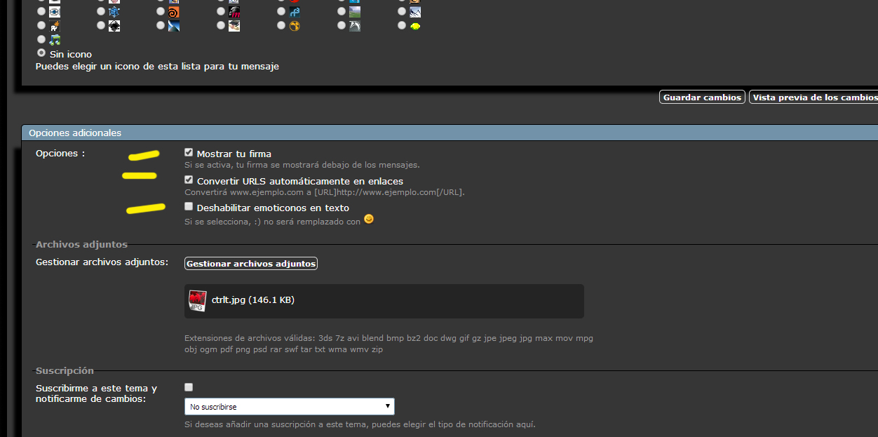

    Lo de (primer frame) es una opción que tiene 3DPoder que crea enlaces directos creo que ha (trazos) y a (primerframe).
    Sobre esto, creo que se podría cambiar, pero no creo que valga la pena pues es solo con esos dos o tres textos.

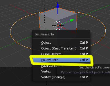

    Para un simple giro, se utiliza el emparentamiento.
    O sea, se selecciona la cámara y con Shift presionado se selecciona la curva.
    Se presiona Ctrl+P y se elige la opción Follow Path.
Nombre: follow.jpg
Visitas: 473
Tamaño: 92.8 KB
    Luego seleccione la curva, vas al Object Data y le cambias el valor por la cantidad de frames que quieres.
    Esa es la forma simple, luego si quieres más control sobre el movimiento es cuando en lugar de esto se utiliza la Constraint.
