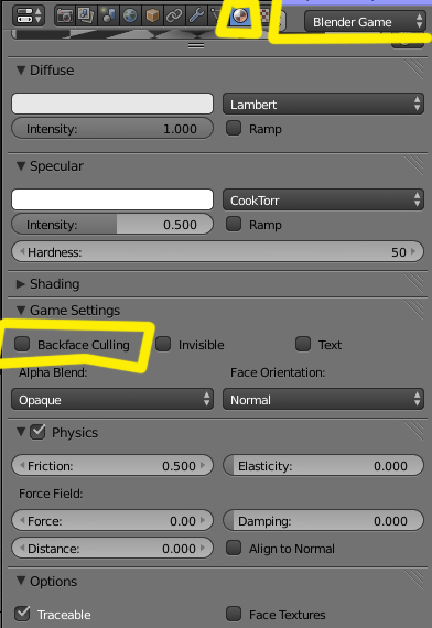

    Y hay que tener en cuenta, que para él GAMe si pones un plano, por un lado se verá la textura, pero si ese plano lo giras (lo miras por debajo) se ve completamente transparente.
    Esto se soluciona o bien haciendo modelos macizos, o bien desactivando una casilla qué viene en Blender GAMe > Material > Game Settings llamada BACKFACE CULLING que viene activada por defecto. Esto hace que la textura se vea por las dos caras.

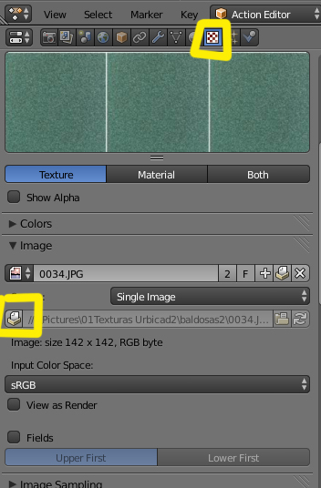

    Si presionas sobre la cajita qué hay en el nombre de la textura, podrás incluir esa textura de imagen junto al blend, por supuesto que el tamaño de la imagen se sumara al blend aumentando su tamaño.
    He probado tu blend y se ve interesante, aunque tienes bastantes fallos en la barandilla. Hay soportes cilíndricos sin caras, solo vértices.
