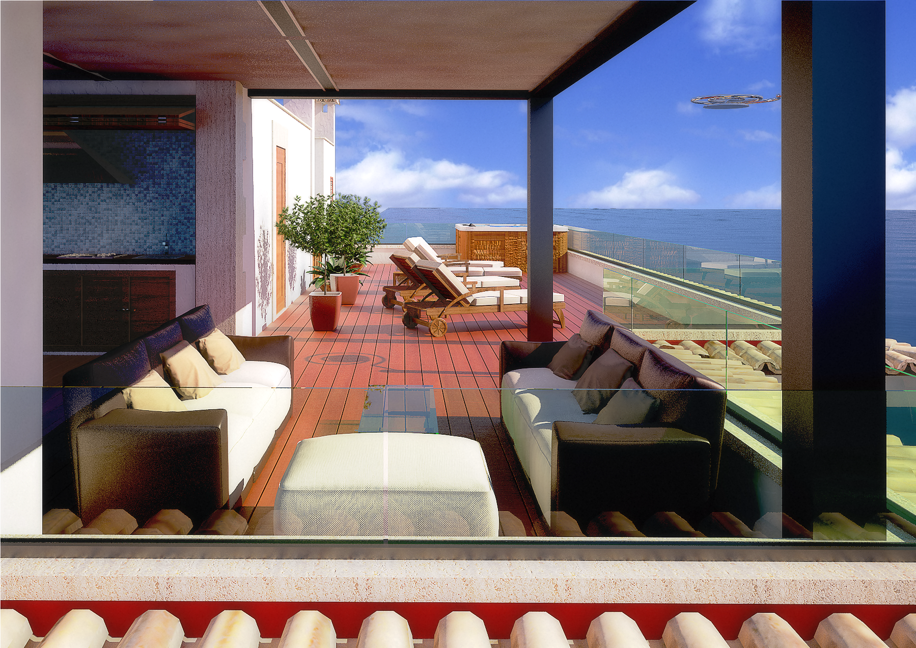

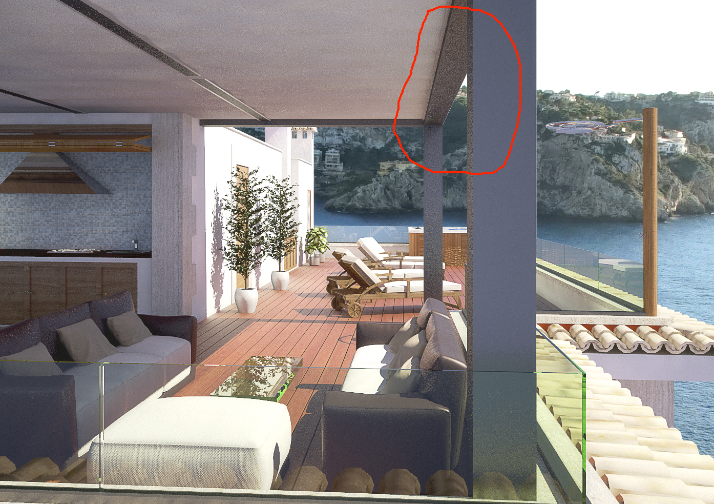

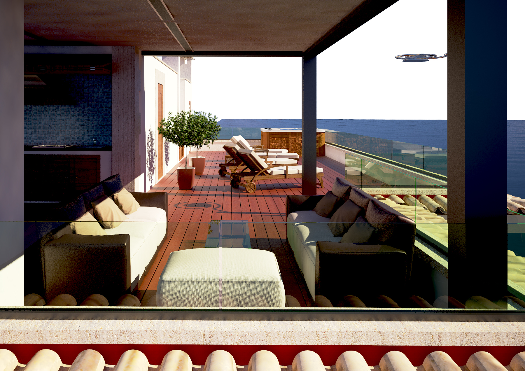

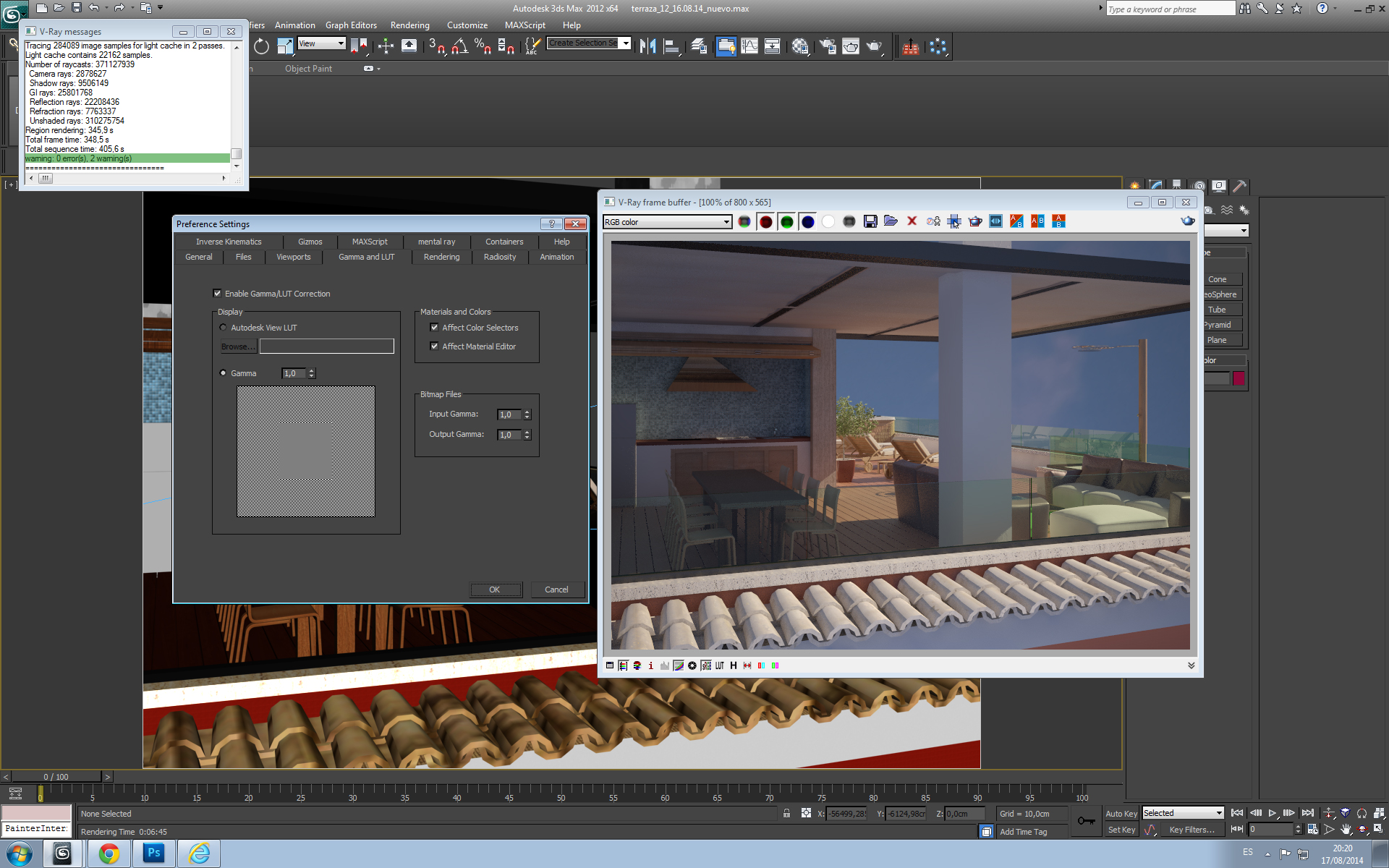

    Os comento que en tengo un problema con las sombras de luz indirecta, como veis en las imágenes, ese granulado que sale en los sofás y pérgola, no tendría qué salir, necesitaría una ayuda para corregirlo.
    Muchas gracias, Julián García.

    Debes subir los subdiv del material reflectante. Y para mejorar el specular subes los subdiv de las luces.
    Usas Vray?

    Gracia por la información David, y si trabajo con Vray. Bueno así no he tenido que buscarlo en más foros o por yo mismo. A mejorado bastante el tema, con esto me basta.
    Por decir algo, este último render, para mí, ha quedado muy bien.
    Aquí está el resultado, una imagen es recién salida del asador y la otra terminada.

    Hola, está mejor, pero al abrir la primera imagen se ve extraña. Usaste Gamma?
    Te recomiendo también darle más Smooth a la malla de las tejas. Saludos.

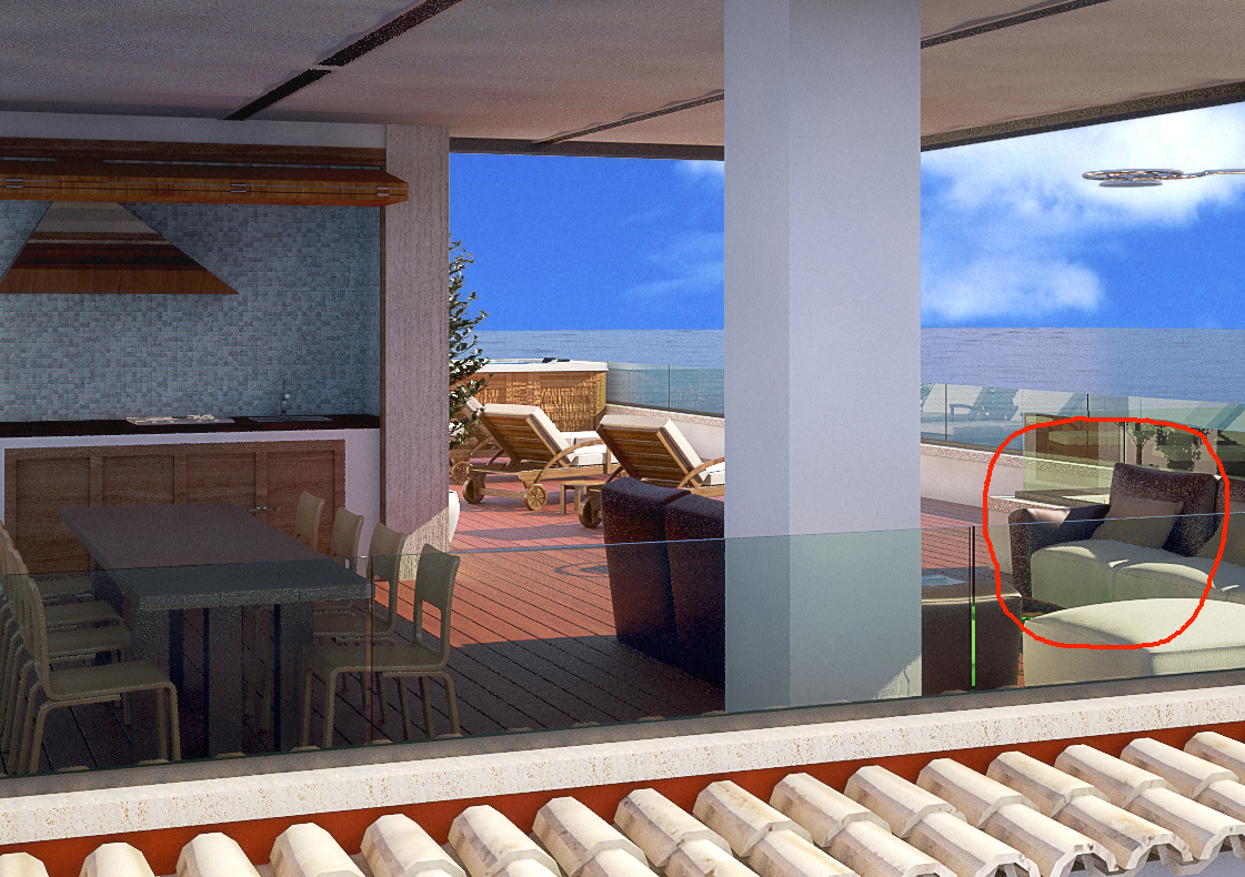

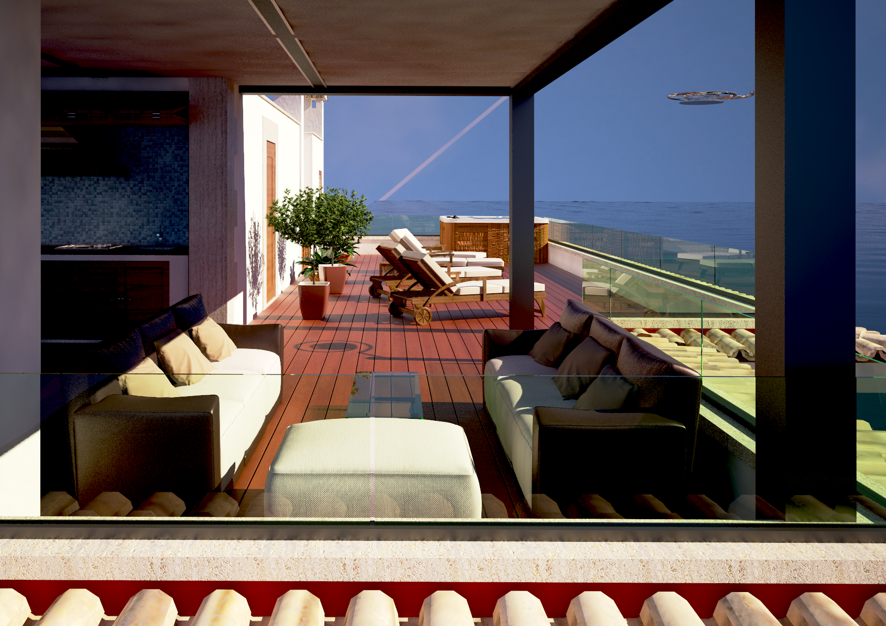

    David te comento la primera imagen es el present de color, es *.png, ahora está en formato *.jpg, con las tejas corregidas que ha sido buena idea.
    Del tema del gadma, no te entiendo, no sé al que te refieres. ¿Al Gadma 2,2 de propiedades? No sé.
Nombre: 000.RGB_color.0000.jpg
Visitas: 333
Tamaño: 1.82 MB

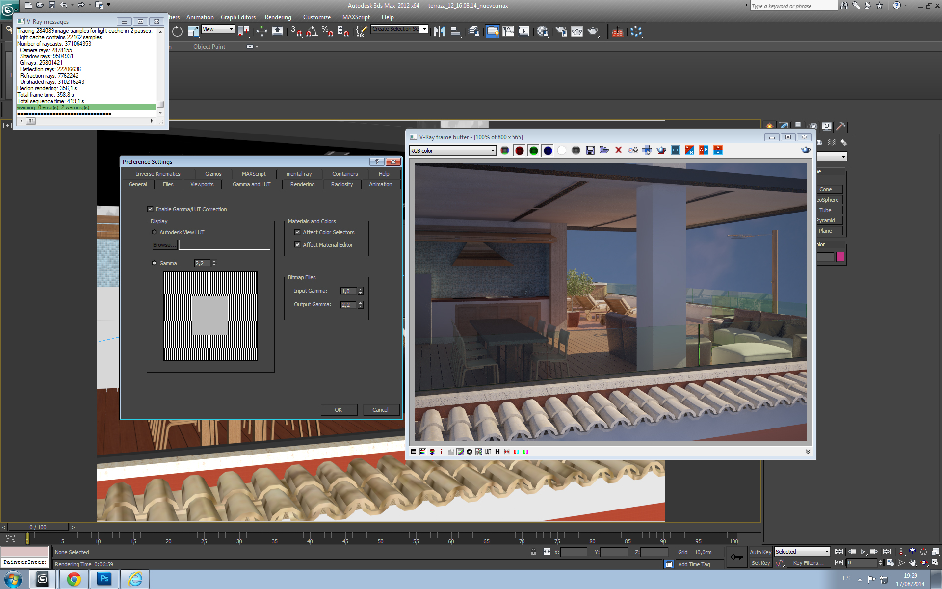

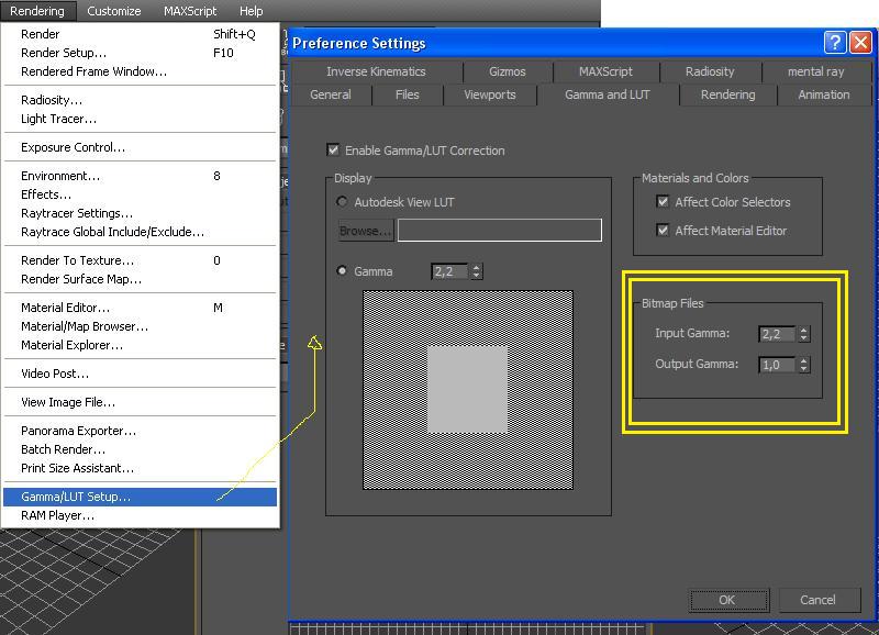

    He visto que realizaste varias pruebas, pero la qué te recomiendo Yo sería:

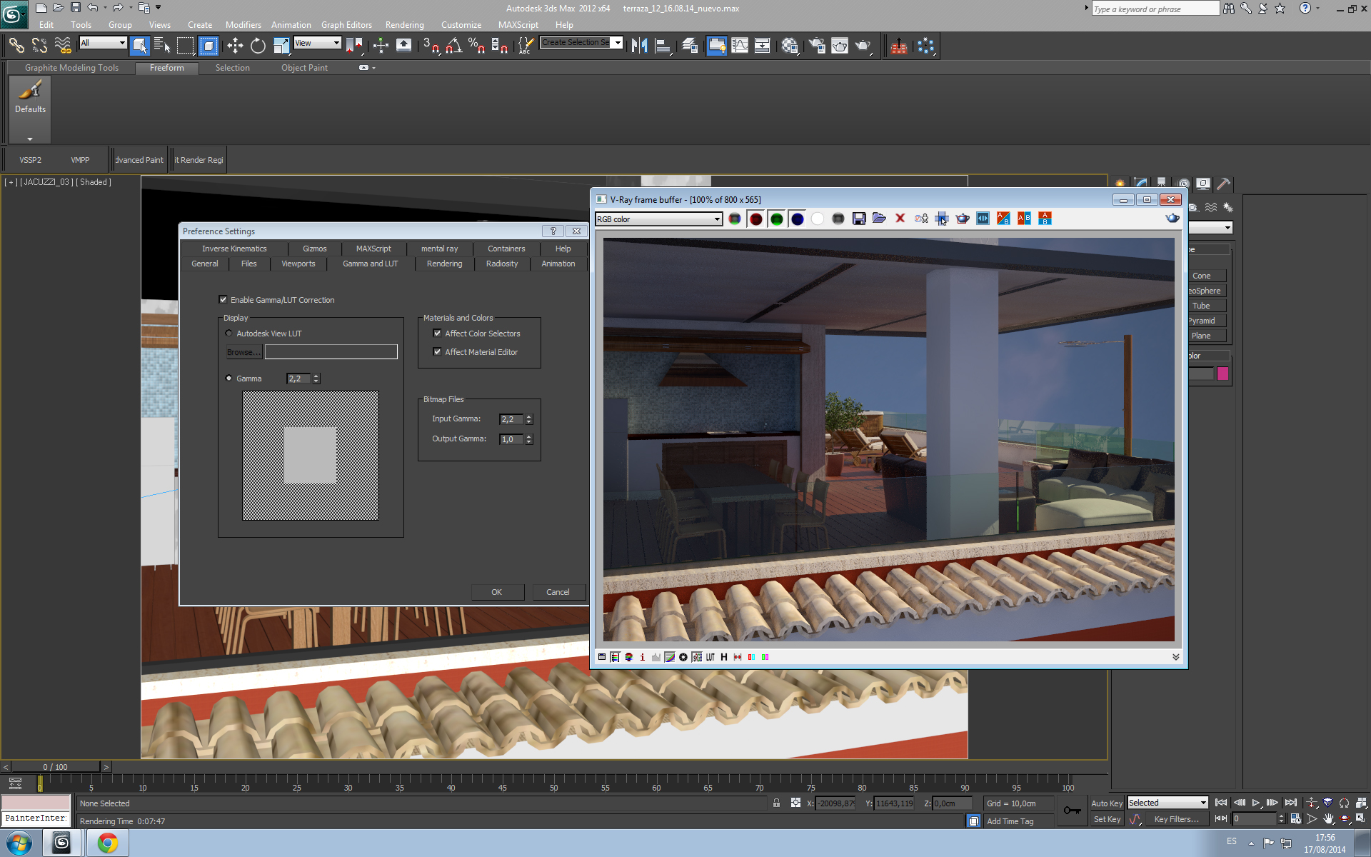

    1.- Activar gamma así:
Nombre: Gamma22.JPG
Visitas: 357
Tamaño: 77.6 KB

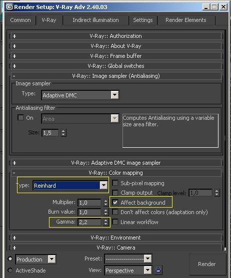

    2.- En color mapping del setup de Vray(F10), dejar así:
Nombre: cm.JPG
Visitas: 373
Tamaño: 51.0 KB
    3.- activar el Mortal Kombaty activar el sRGB, tal como muestra el video antes mencionado.
    Eso y elegir en PS espacio de trabajo en sRGB, para qué sea un trabajo lineal.
    En definitiva, esto ayudará a obtener buenos tiempo de render, ya que no necesitas más luces para aumentar la iluminación de la escena y para qué la imagen que veas en todo momento sea la misma qué vean todos en sus PC, laptos, web, etc. Ni más oscuras mi más claras. Saludos
    Posdata: Si lo aplicas a escenas antiguas realizadas sin gamma, deberás cambiar un poco los materiales, ya qué se verán con distinta iluminación.

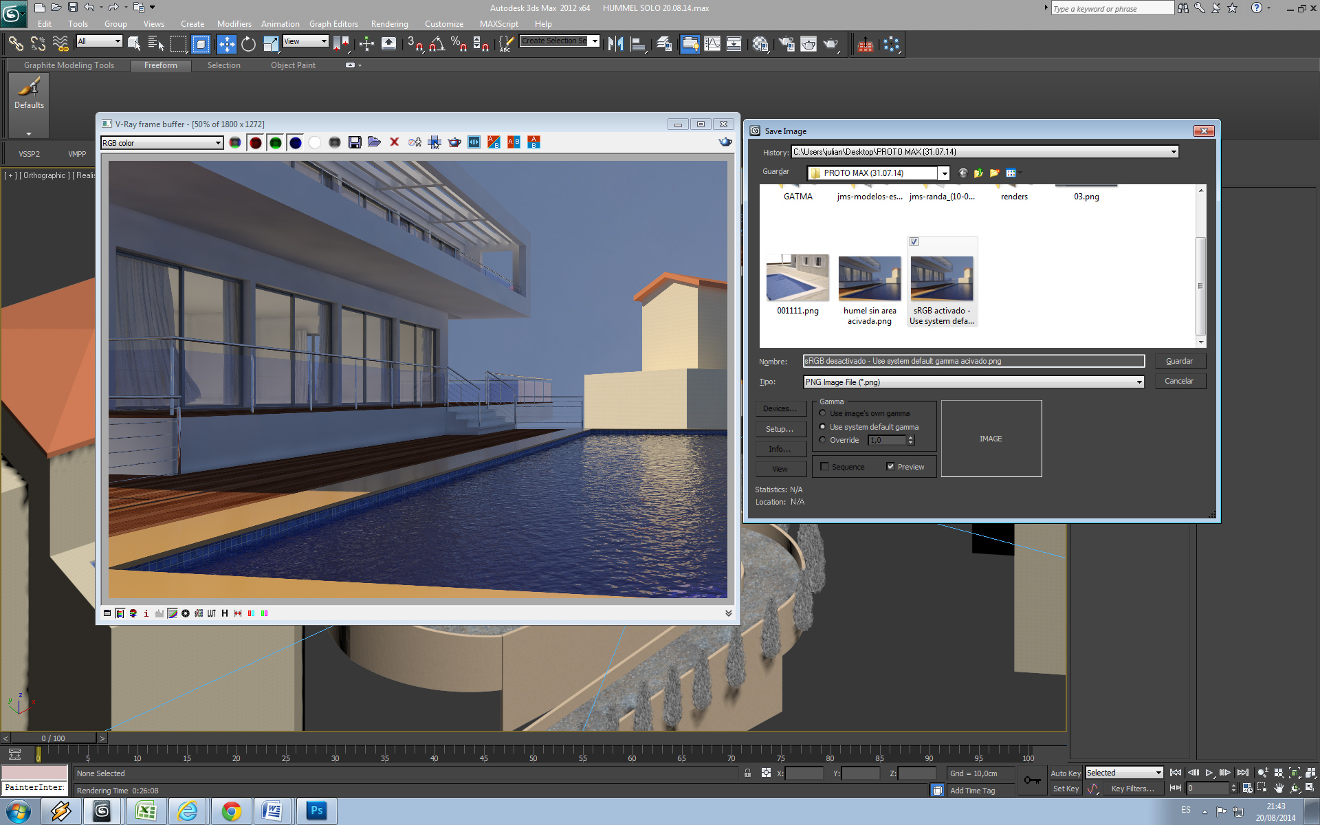

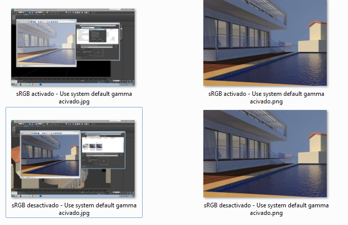

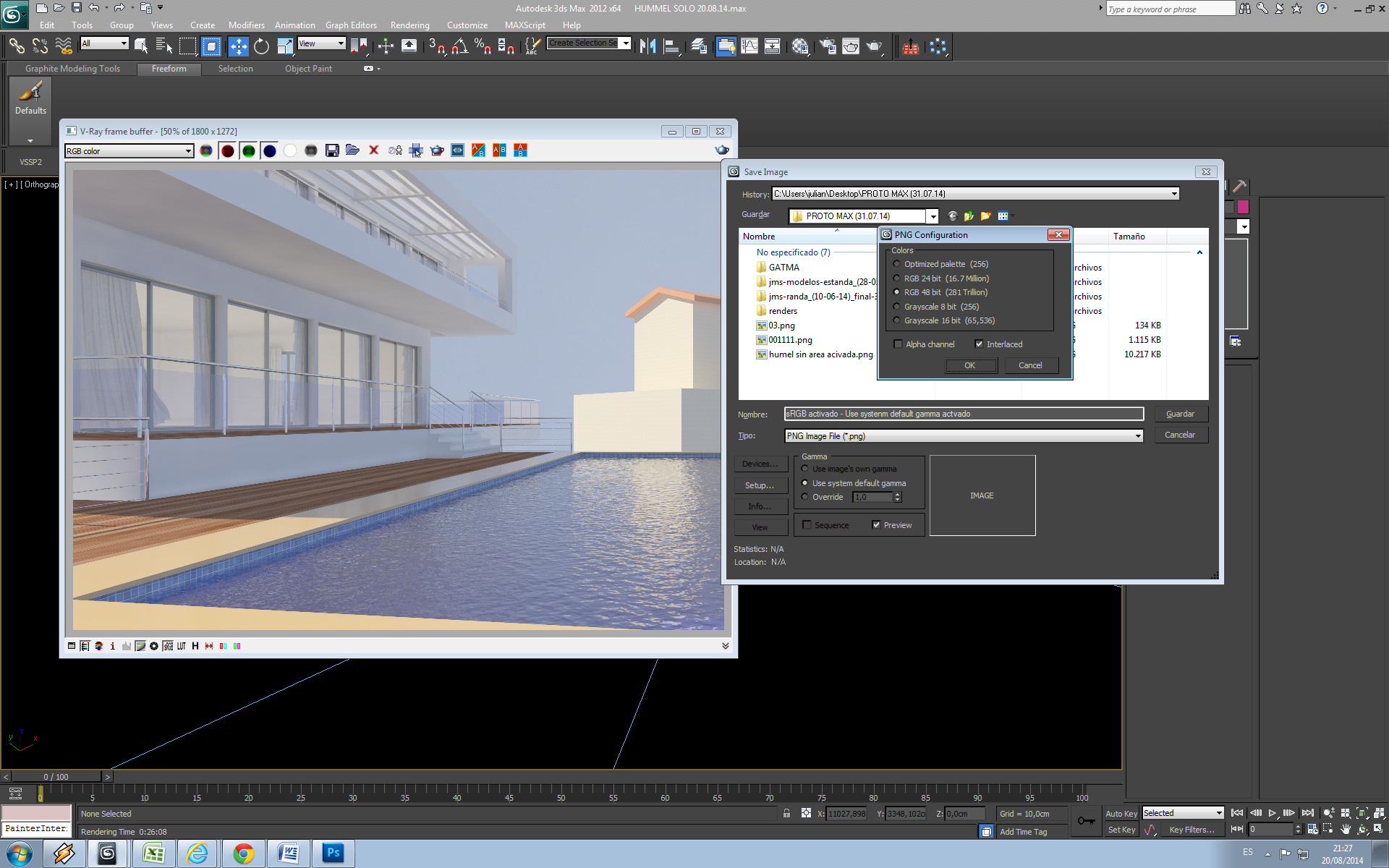

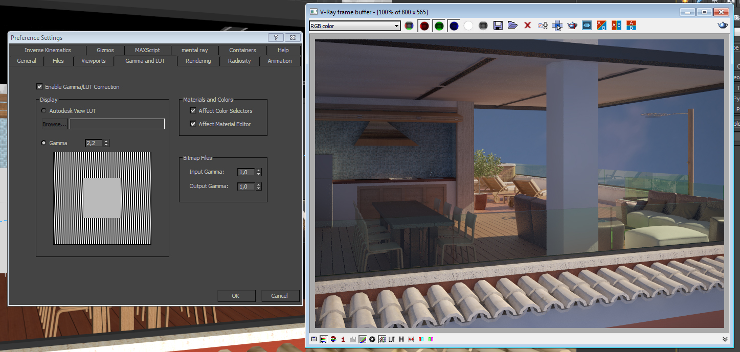

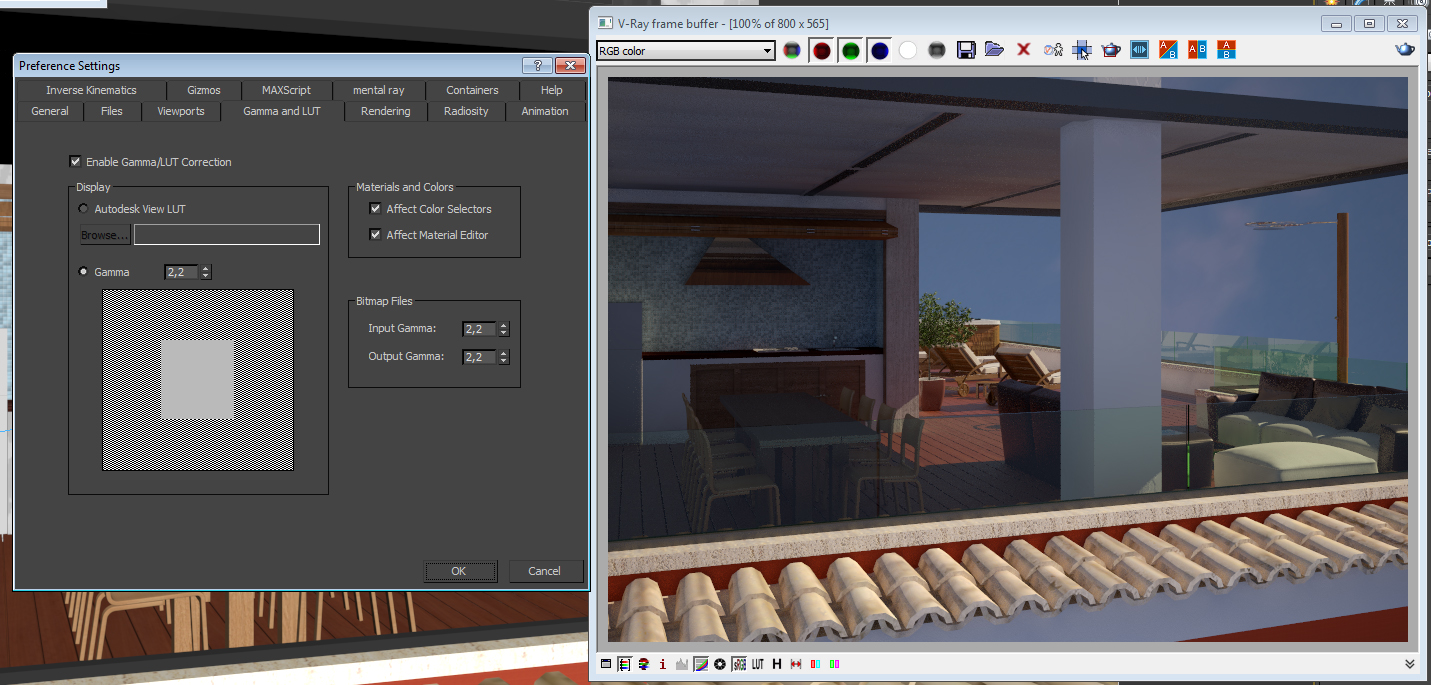

    Algo que me resulta extraño.
    Estoy preparando otro modelo que tengo en marcha, aplicando el tema del gamma antes mencionado, lanzo un render termina, como estoy en pruebas guardo solo el RGB como veis en la imagen la imágenes sRGB activado - Use system default gamma acivado.jpg y sRGB desactivado - Use system default gamma acivado.jpg, hay notable diferencia.
Nombre: luz indirecta__01.jpg
Visitas: 232
Tamaño: 716.7 KB
ID: 197389 Clic en la imagen para ver su versión completa.
Nombre: sRGB desactivado - Use system default gamma acivado.jpg
Visitas: 247
Tamaño: 745.9 KB
    Estas otras dos imágenes es el resultado de los guardados anteriores que extraño salen iguales y se han guardado de diferente manera.
    Entonces influye el tener el sRGB act, o des. Mejor dejarlo.
