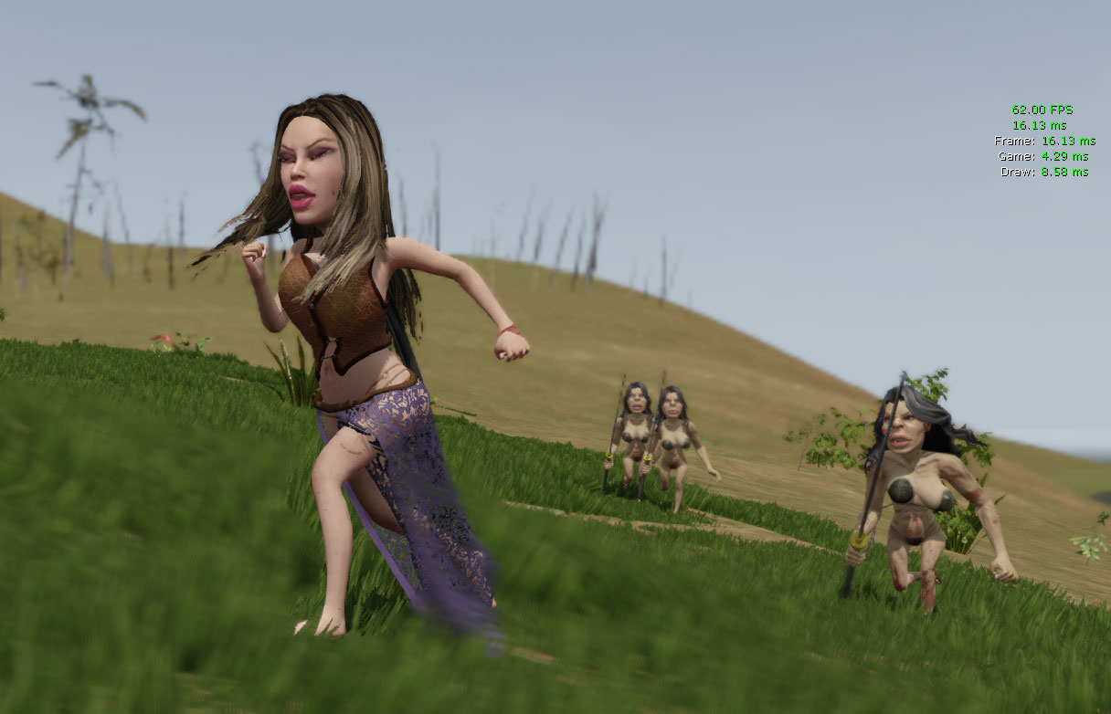

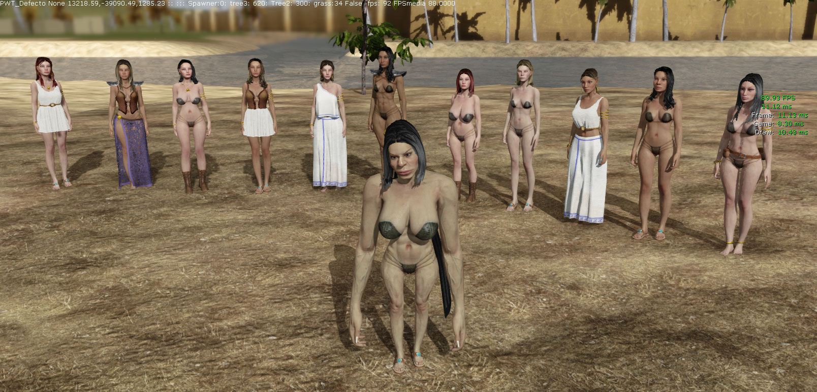

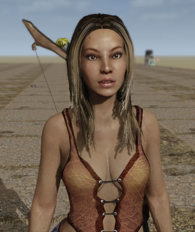

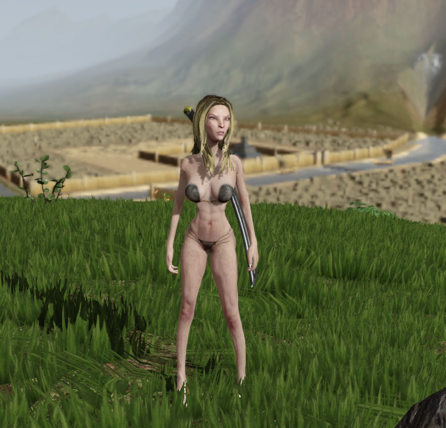

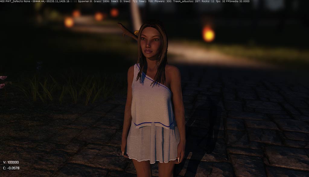

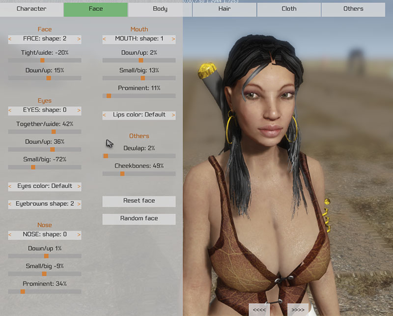

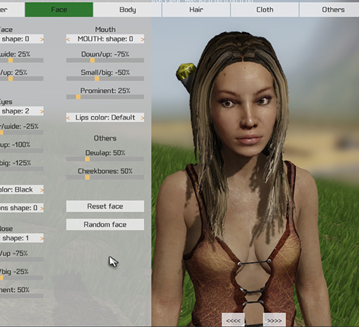

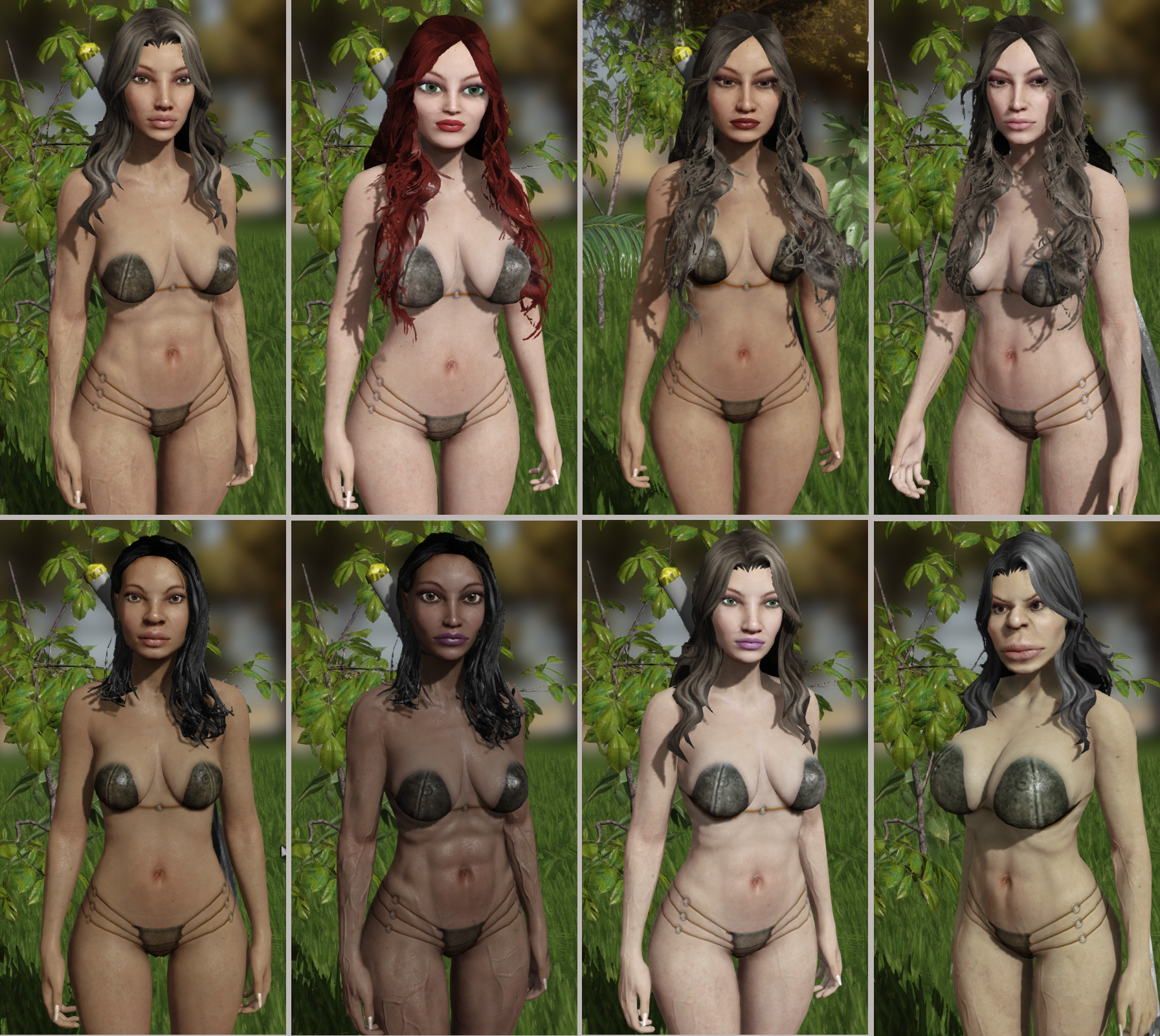

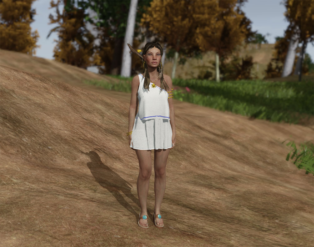

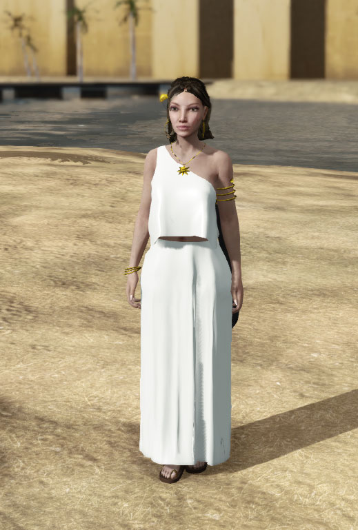

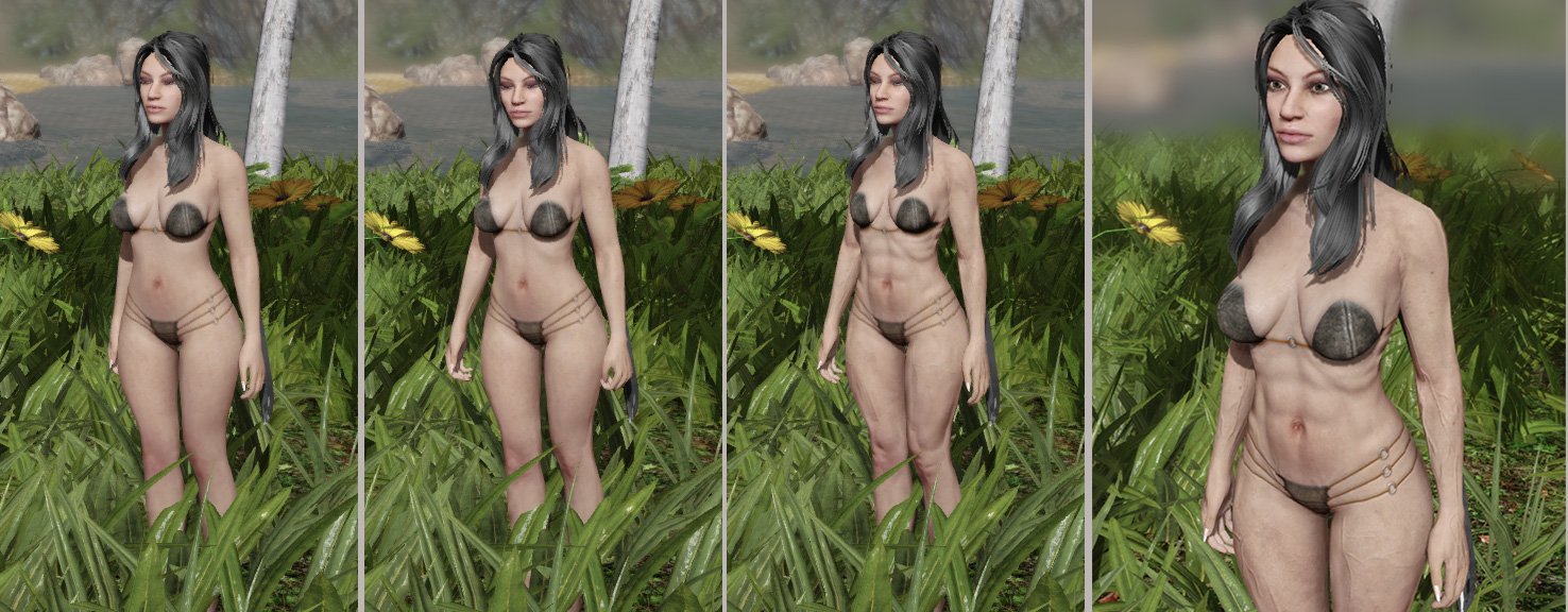

    Éste es un modelo para un videojuego en desarrollo con Unreal Engine 3 (UDK). Todas las imágenes son del mismo modelo, que se puede personalizar de forma bastante completa en el juego a través de Morphs y diferentes piezas para él pelo y la ropa.
    Tiene 12.000 triángulos y todos los renders son del juego. Hay bastantes cosas por corregir, sobre todo en el mapa de normales, en la zona de los ojos y en la musculatura. Y en el skin la parte de los hombros se deforma un poco mal. También hacen falta más piezas para él pelo y la ropa.

    No todas las imágenes son del modelo a la última, son imágenes que he ido sacando durante el progreso. Aquí un vídeo para verla en movimiento.
    La base de partida es un viejo modelo que hice hace mucho tiempo y que estuve usando mientras aprendía a programar. Con muy mala topología para animación y mapeado plano sin Unwrap. Daniel Akbari (https://artofdanielakbari, blogspot, com.es/) hizo una retopología de esa base y el resto lo terminé yo. Comparado con los modelos que se ven por aquí es bastante cutrecillo, pero para ser un modelo casi Low Poly para videojuegos, con todas las restricciones que ello implica, creo que da la talla.

    Por ponerte un ejemplo, cambiar un morph es tan simple como ejecutar un comando: MorphNodeWeight(Mesh. FindMorphNode(
    ombre_nodo)). SetNodeWeight(valor);.
    Y lo mismo con las escalas de bones. Sólo tienes que crear un menú con sliders y botones y aplicar los valores correspondientes. El modelo tiene algo más de 40 Morphs para la personalización, y creo que tendré que añadirle unos cuantos más.
    El número de polígonos es el adecuando para él juego que estoy haciendo, con muchos bots simultáneos. De todas formas, creo que no tendría mucho problema en usar modelos de 30.000 o más, porque con los LODs haces que esa geometría sólo se muestre en planos muy cercanos. He hecho pruebas con modelos de 70.000 y sin problema. El modelo de la chica con 12.000 se ve bastante bien de cerca, en cualquier caso. Y con el tessellation de DX11 prácticamente no ves ni una arista. Lo probé con el modelo antiguo en el UE4 y el resultado era espectacular. En UDK se me cuelga. DX11 y UDK no se llevan demasiado bien.
