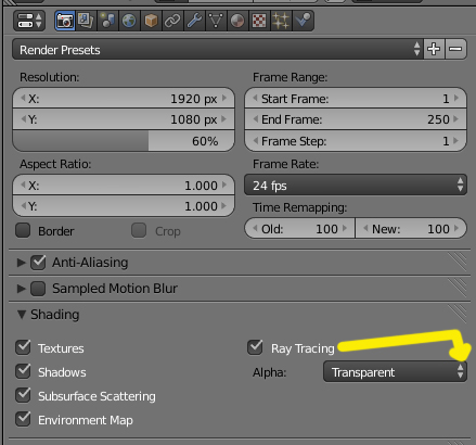

    Hola, cuando intento hacer un render, no me salen los objetos en ducho render, solo el ambient oclucion.
    Eso por un lado, por otro, cómo se hace para qué el fondo salga invisible, es un tema del formato de salida?

    Por lo poco que veo en el video, creo que tienes la cámara dentro del cuello del modelo.
    Selecciona la cámara y muevela fuera del objeto, (si es eso) y prueba otra vez.
    Lo de la transparencia está en Blender Render, en la parte de Render > Shading
    En Cycles está en FILM > Transparent.
