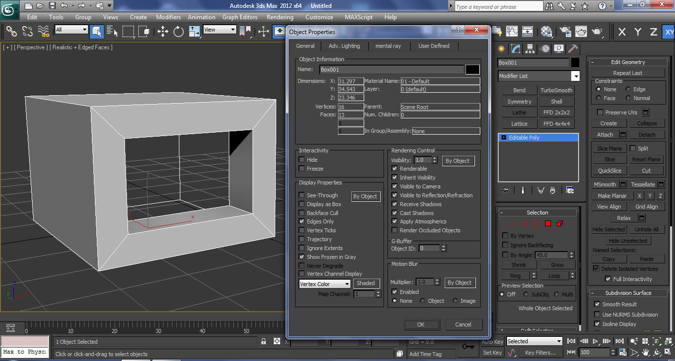

    Saludos compañeros, mi pregunta es que, sin tener activo el backface cull en las propiedades del objeto, el modelado lo veo como si lo tuviera. ¿Qué podría estar pasando? Gracias.

    Proba pulsando repetidamente la tecla J. Tal vez los corchetes de selección estén muy grandes.

    Gracias compañero, ya está solucionado, aunque creo que no es la solución correcta, todo va bien hasta qué se le agrega un color desde el editor de materiales, lo solucioné activando la casilla 2-sided.
