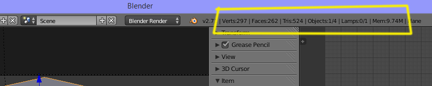

    Supongo que si tarda mucho y con el equipo que tienes que se ve bastante bueno, es que tienes muchas subdivisiones o es un objeto muy grande.
    Si puedes poner una captura de pantalla donde se vea la barra superior derecha (en esa zona salen los vértices, lados y caras) para poder ver la cantidad.
Nombre: vertices.jpg
Visitas: 293
Tamaño: 70.9 KB
