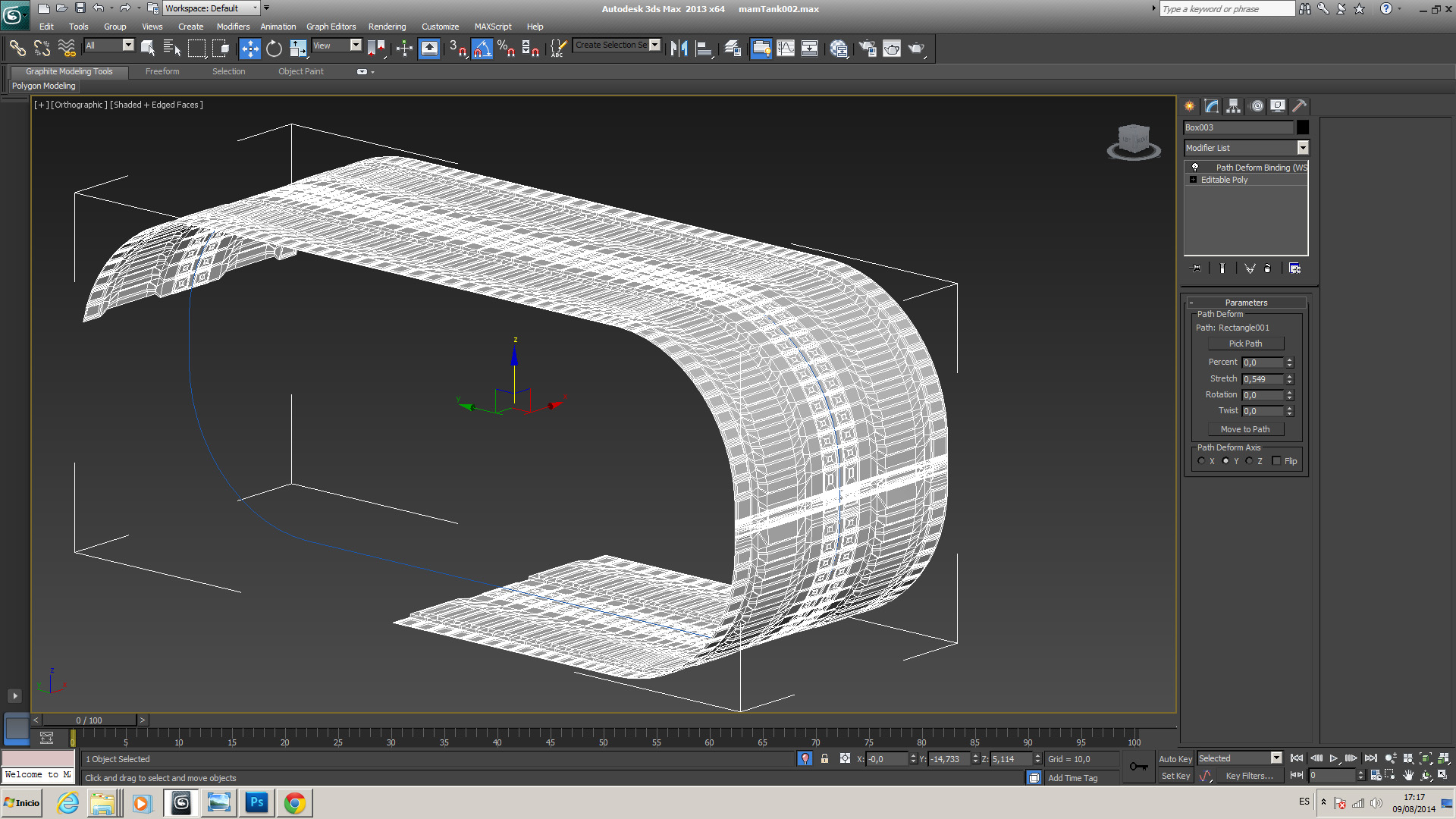

Nombre: pathd03.jpg
Visitas: 1463
Tamaño: 475.5 KB
    Y esto sabéis porque sucede, es como si se pisase la geometría, y aparte la estira de distinta forma dependiendo de la zona de la Spline donde este, vaya .
