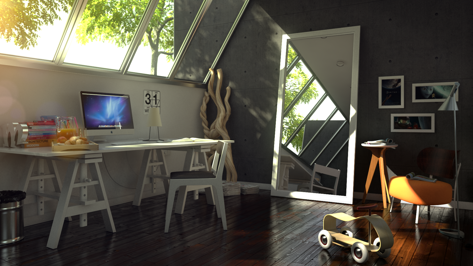

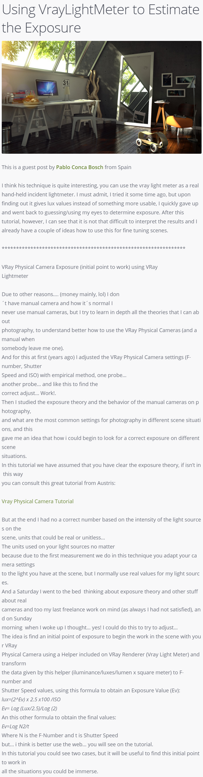

    Os dejo por aquí un tutorial que hice para poder estimar la exposición de la Vray Physical Camera en una escena en Vray y me publicaron en Viscorbel:
    Using VraylightMeter to Estimate the Exposure | VISCORBEL - Support for 3D Artists.
Nombre: Render_Day_1920x1080.png
Visitas: 999
Tamaño: 2.66 MB
    Realmente no es más que una conversión de unidades del VrayLightmeter, pero puede tener utilidad en muchas ocasiones.
    Si lo veis en Vimeo y creo que en la web de Austris Cingulis también, hay un botón que pone C que es para qué salgan los subtítulos en español para él que no le vaya el inglés dé la costa de España.
    Espero que os guste.
