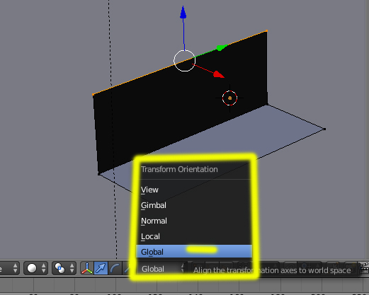

    Mira en Transform Orientation y prueba a cambiarlo, a ver si te toma las coordenadas globales.

    Has dado en el clavo. Muchas gracias bro.
