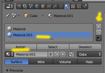

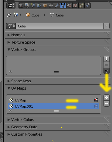

    Necesitas dos cosas:
    * Crear dos mapas UV en tu objeto. Esto lo único que te sirve es para almacenar dos mapas diferentes a la hora de aplicar una textura.
    * Crear dos materiales dentro del mismo objeto (dos slots). Esto permite aplicar dos materiales diferentes a distintas caras de tu objeto. Si usas mapas UV dentro u otro tipo de coordenadas es cosa tuya.
    Ejemplo:
Nombre: dos_mapas_uv_dos_materiales.png
Visitas: 42
Tamaño: 191.5 KB
    Para asignar distintos materiales a distintas caras, en modo edición seleccione las caras que quieres con un material, y debajo de los slots de materiales pulsas sobre el botón assign. Luego seleccione un material en otro slot, seleccione otras caras y vuelves a pulsar el botón assign. Saludos.

    Para crear un nuevo mapa UV solo tienes que ir a Object Data > UV Maps y presionar sobre el signo + y luego hacer el uvmapeo.
    Pero si te quieres evitar errores que se cometen con dos maps de UV en el mismo material, te aconsejo que crees directamente dos materiales diferentes, uno para la parte de los pantalones y otro para la otra parte (como comentas).
    A cada material le puedes poner color y texturas al gusto sin liarte.
    Para crear un nuevo material, solo tienes que seleccionar los vértices, y presionar sobre el signo + de material y luego presionar ASIGN para asignar esos vértices al nuevo material.
