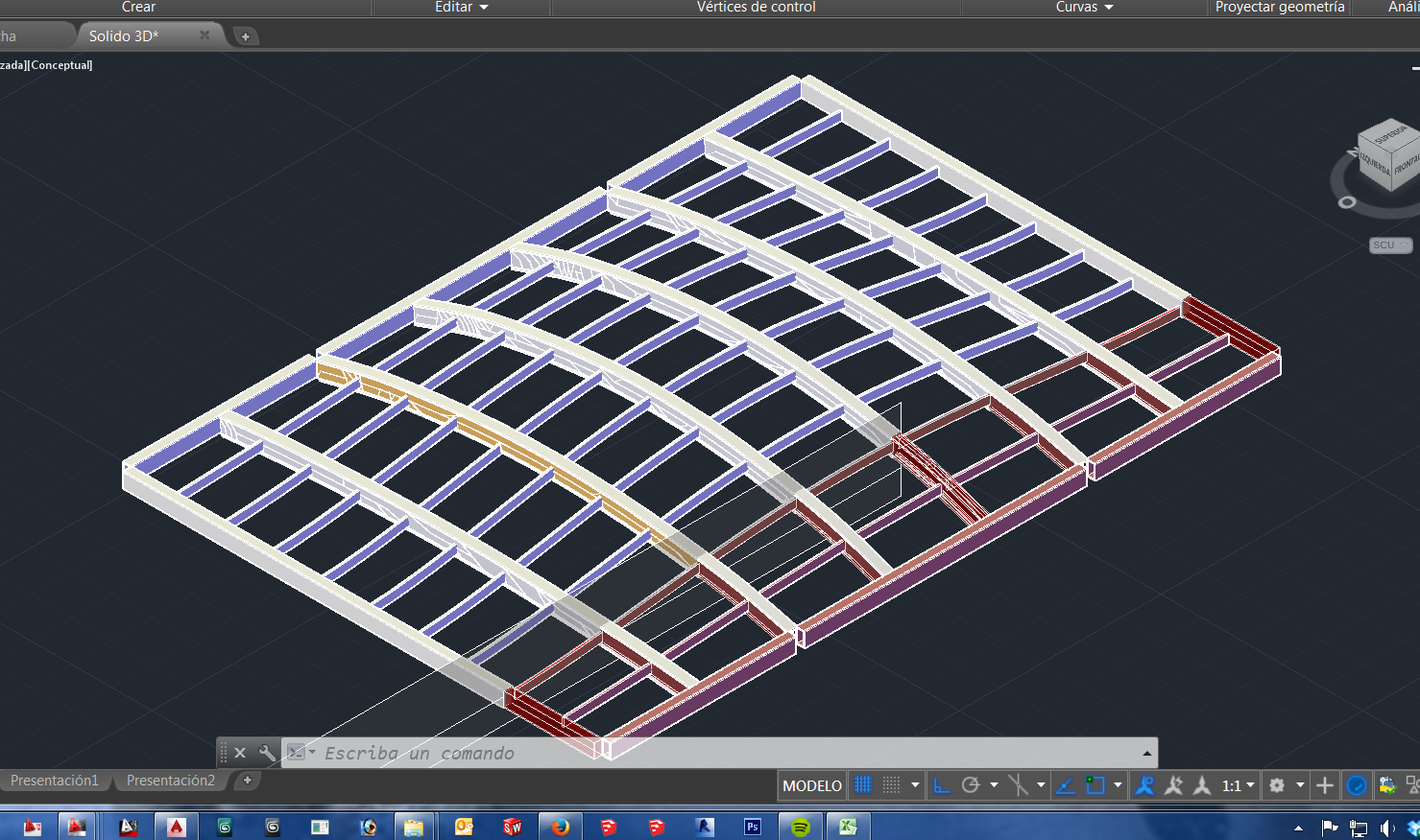

    Buenas tardes, por un tema profesional tenga qué definir una superficie, malla, a partir de los sólidos 3D que aparecen en la imagen que adjunto. Alguien me podría orientar un poco hacia donde tirar?

    Hola. La estructura qué muestras en 3D son 2 conoides encontrados (un semiarco en el centro, el cual comunica con los extremos rectos).
    No sé si tu inquietud tiene que ver con modelar la malla sobre dicha estructura.
    Si es así, podrías definir 1 línea en forma de semicírculo (directriz 1), y otra recta en el extremo (directriz 2). Si quieres más precisión debes dividirla en sus mitades.
    Podrías crear una superficie reglada (ruled surface) entre las 2 directrices.
    O conectas sus extremos con 2 rectas (obtienes un cuadrilátero), y en este caso crearías una superficie definida por lados (Edge surface).
    Espero, haya interpretado tu inquietud. Un saludo.
