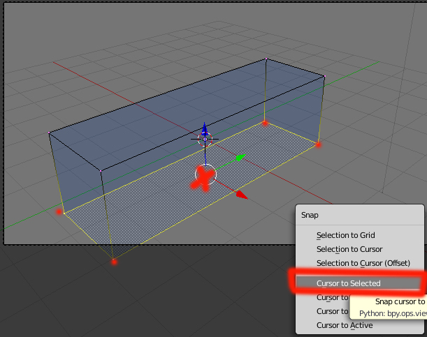

    Primero seleccione esa zona qué va a ser la unión, seleccione los vértices y Shift+S Cursor to Selected (poner el cursor en la zona seleccionada.

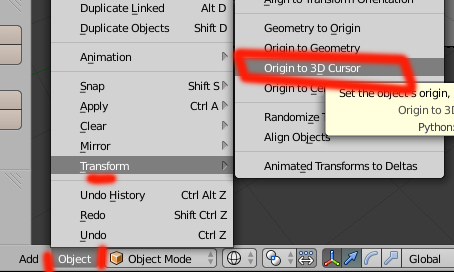

    Luen en modo Objeto, se coloca el centro (ORIGIN) del objeto con Object > Transform > Origin to 3D Cursor (colocor el centro del objeto en la posición del cursor).

    Y supongo que, para centrarlo sería mejor primero que tomara las coordenadas de la escena con CTRL+A > Rotation & Scala y Ctrl+G para colocarlo en el centro.
    Si son dos objetos debes de hacer lo mismo, pero calculando el centro de los dos objetos.
