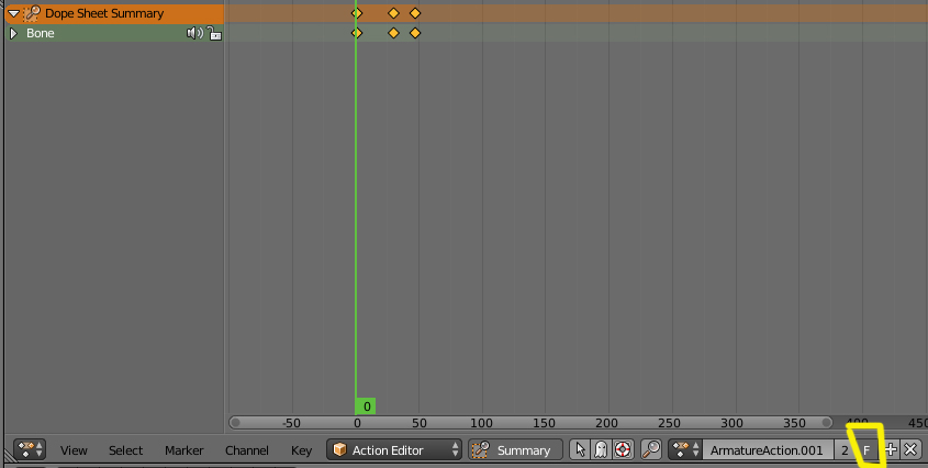

    Por cierto, para no perder animaciones que no tengamos asignadas, recuerda presionar la letra F que hay en la barra inferior.
    Pues pasa como con los materiales, si no tienes un material asignado a algún objeto, al cerrar y volver a abrir se pierde. Saludos.
