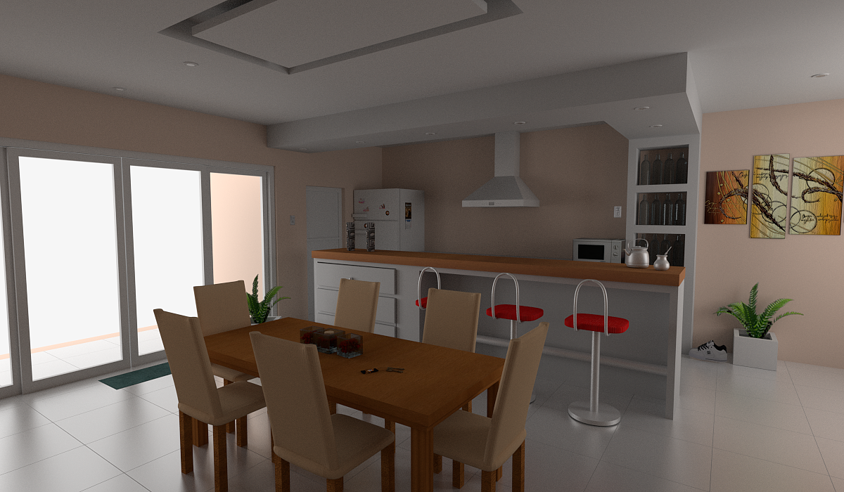

    Hola les presento un trabajo realizado en Blender + Cycles, sin mensaje producción, básicamente porque no soy muy bueno estoy aprendiendo algo en el compositor y promete mucho.
    Quisiera primero pedirle a algún mago ja qué si pudiese le dedique algo de su tiempo para ver qué puede hacer con mi imagen y segundo con esto quiero comprobar si me falta mensaje producción, o modelado, o texturizado, o iluminación o una combinación de todo para poder lograr un sueño de imagen como es la número 2, desde ya muchas gracias.

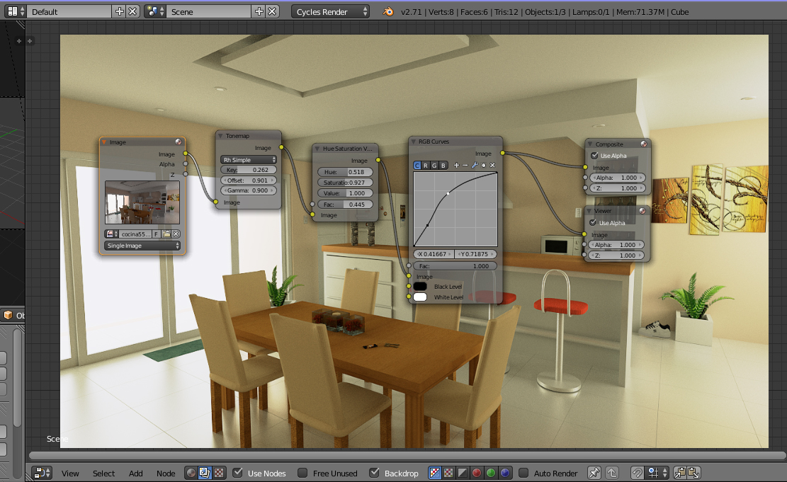

    Pues así a simple vista te diría que le faltan las luces del techo y tal vez el poner un plano emisor en las ventanas. Y una imagen HDR en el World > Environment Texture para qué los metales y el cristal se vean más realistas.
    Del compositor de nodos, en este caso con la imagen que has subido, creo que se podrían retocar algunos valores de saturación o RGB Curves para aclarar la imagen, aunque si lo haces directamente de la escena tienes más posibilidades como ponerle un pequeño efecto de glare o alguno de desenfoque.
    Aunque con este tipo de renders es difícil opinar, pues cada uno busca resultados diferentes o resultados muy realistas.
    Subo una imagen de retoque de nodos, para que veas a qué me refiero, aunque el resultado no es muy real.

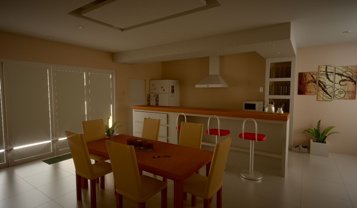

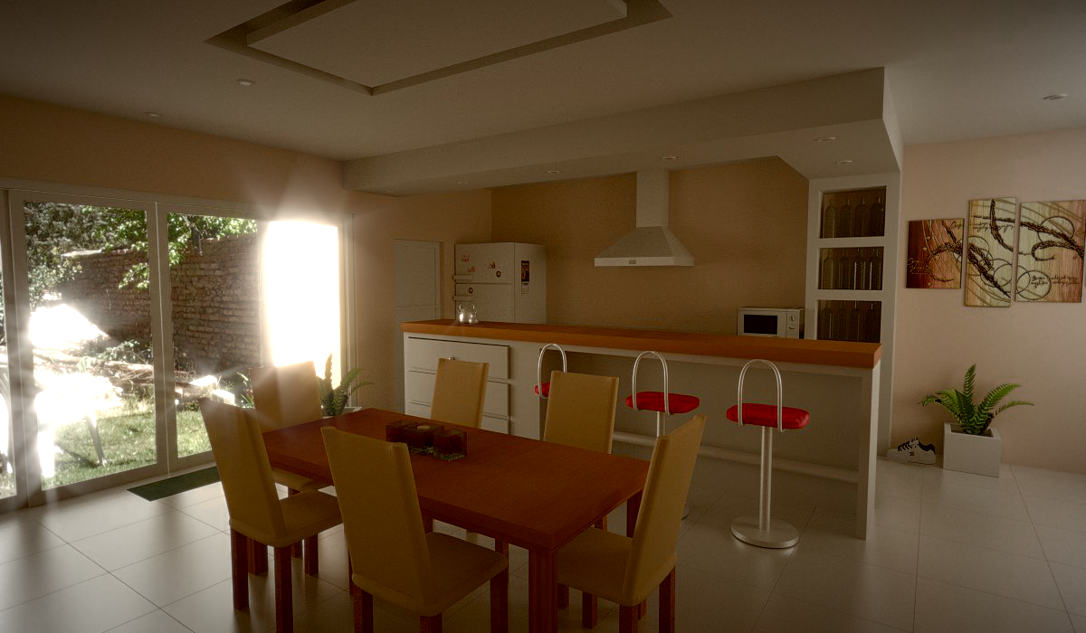

    Muchas gracias Solimán, siempre aprendo mucho de vos. Voy a probar esa técnica, aunque ya la trabaje y con algún buen resultado, el problema de que si le pongo un plano emisor en esa vista se ve la ventana blanca y lo otro seria qué técnica puedo utilizar para cambiar el fondo del ventanal por una imagen, no sé si me explico bien, pero sería algo como alpha map o algo así en el compositor, gracias. Adjunto una imagen retocada en el compositor con esa horrenda cortina para qué no sature el efecto glare.

    Pues poner el plano, que emitira luz, pero si quieres que no salga en el render, solo tienes que desactivarlo desde Ray Visibility
    Así no se verá en el render.
