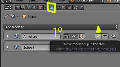

    Creo que el error lo tienes en el orden de los modificadores.
    Ves a Modifiers y pica en la flechita qué tiene el modier Armature y lo pones el primero.
Nombre: armature1.jpg
Visitas: 90
Tamaño: 50.5 KB
