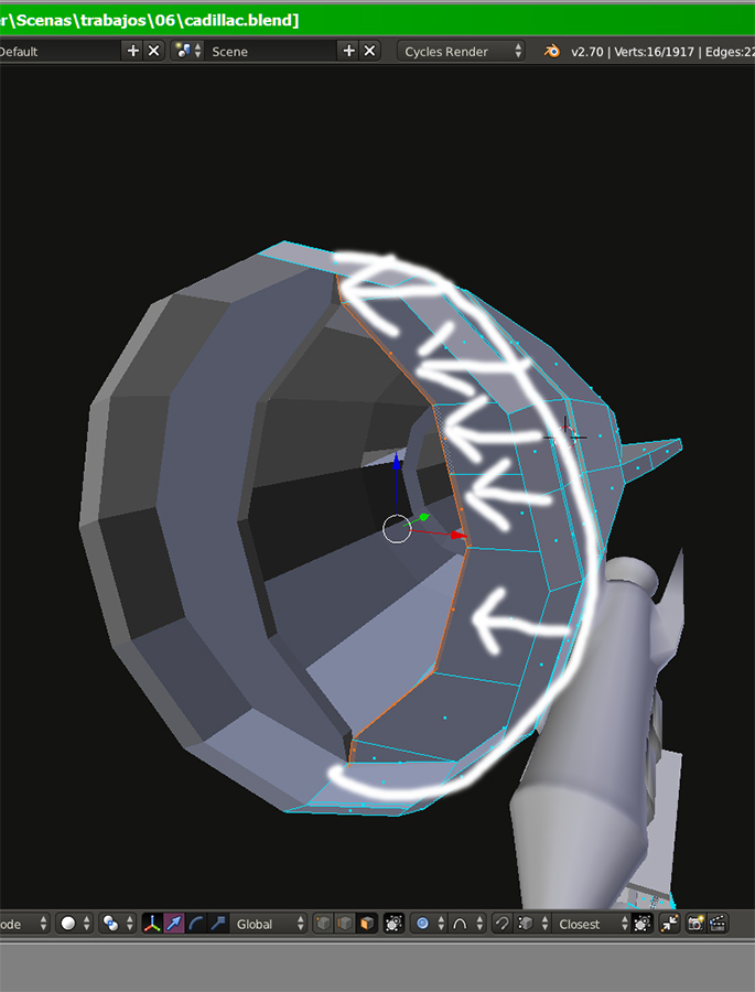

    Hola, intento hacer un escalado de la extrusión de un círculo. Como se ve en la imagen que vértices toman un origen en coun y no vacomo puyedo hacer para qcerrarlo, o al menos que mantengan un orden que vayan todos al centro-
    Espero no tener que meter el cursor en el medio cada vez que haga un escalado.
    La imagen se me olvidaba.
Nombre: 654.jpg
Visitas: 421
Tamaño: 164.7 KB
    Saludos.

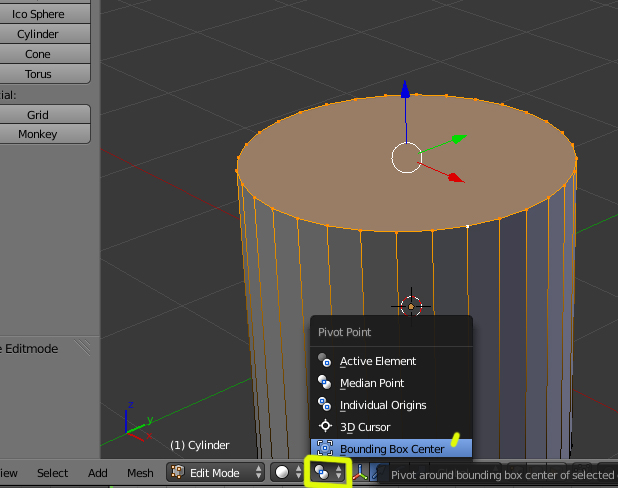

    No veo todavía la imagen, (Supongo que la estarán cargando en estos momentos)
    Pero supongo que, debe ser el PIVOT POINT
    Según tengas la selección del pivote, se basara en ese punto para hacer el escalado o lo que sea.
    Si lo dejas en Bounding Box Center siempre se centrara entre los vértices o caras que selecciones.
Nombre: centrar1.jpg

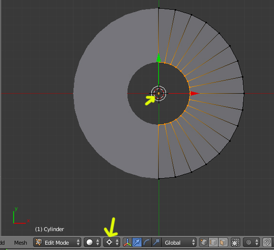

    Ahora veo la imagen.
    Veo que tienes el Mirror.
    Pues sí, al seleccionar los vértices, el puntero se queda en el centro de los vértices seleccionados por lo que si lo que quieres es que se centren debes primero seleccionar el centro del objeto y ponerle la opción de 3D Cursor para qué todos se dirijan sobre ese centro.
Nombre: Mirror_point_Cursor.jpg
Visitas: 111
Tamaño: 102.5 KB
