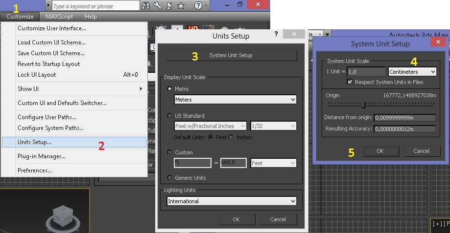

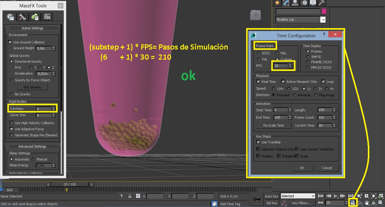

    Bueno amigo, como veo que todavía no tienes éxito, creo que será por varias cosas, una de ellas es el unit setup, ya que si tienes unidades que no corresponden con las dimensiones reales, tendrás resultados erróneos. En el mass esta una parte que controla la aceleración a 9,81 m/s, entonces es bueno asignarlas antes de hacer cualquier cosa. Escena desde cero.
Nombre: Unidades.jpg
Visitas: 166
Tamaño: 124.9 KB

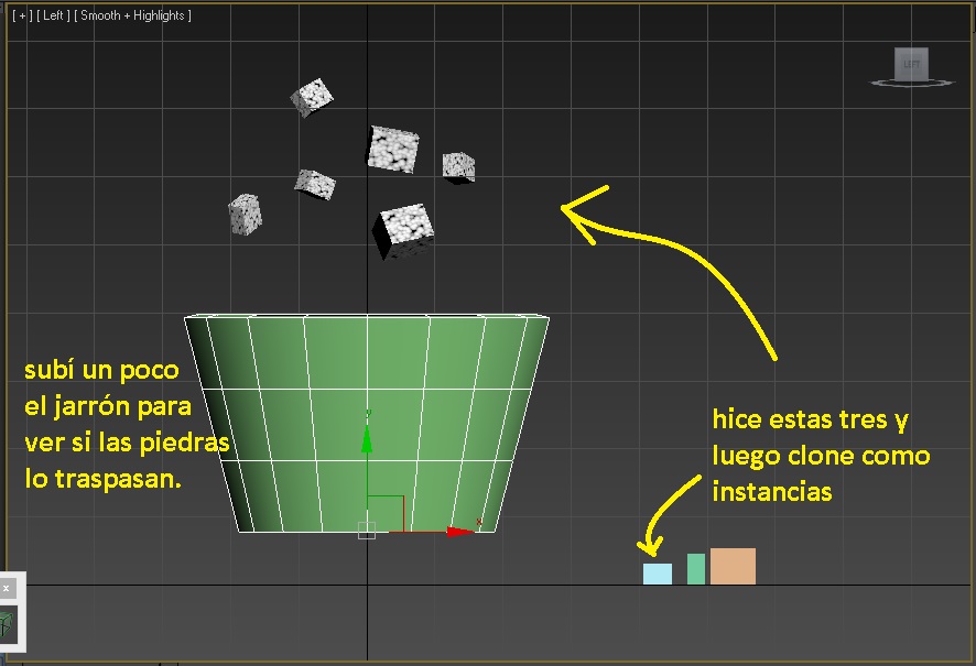

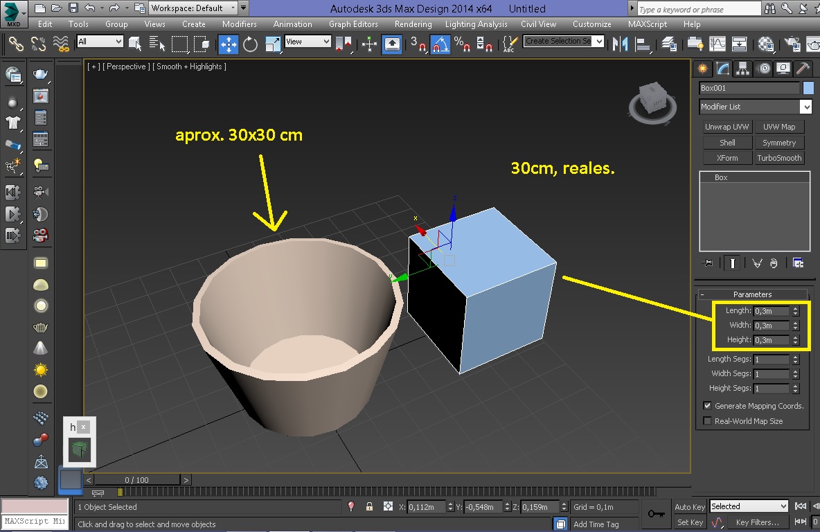

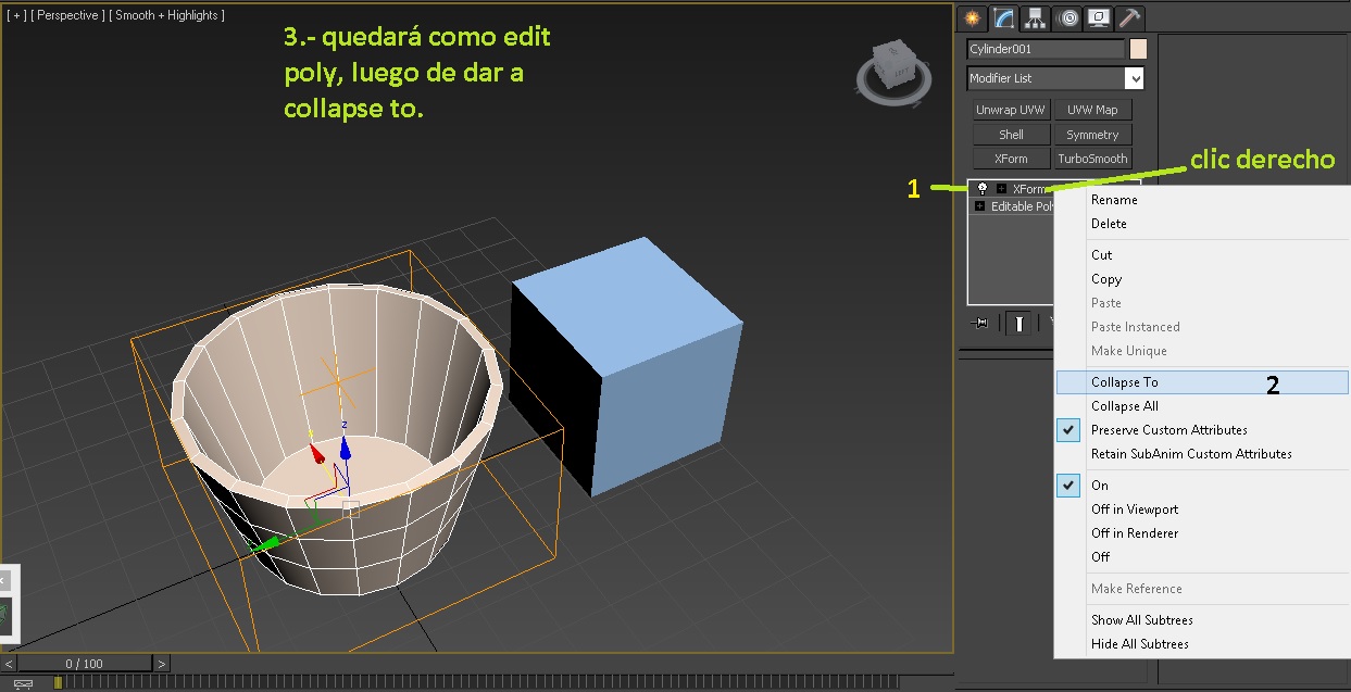

    Creación del jarrón con grosor, luego creo un box con dimensiones reales que debería tener mi jarrón como modo de ayuda, y lo posicióno al lado de este, si lo escalo con Scale debo aplicar un reset XForm y luego convertir nuevamente a edit poly. El reset XForm es esencial si la malla sufre muchas modificaciones.
Nombre: jarron.jpg
Visitas: 155
Tamaño: 210.2 KB
Nombre: reset.jpg
Visitas: 94
Tamaño: 161.2 KB

    Así es como tengo las unidades.

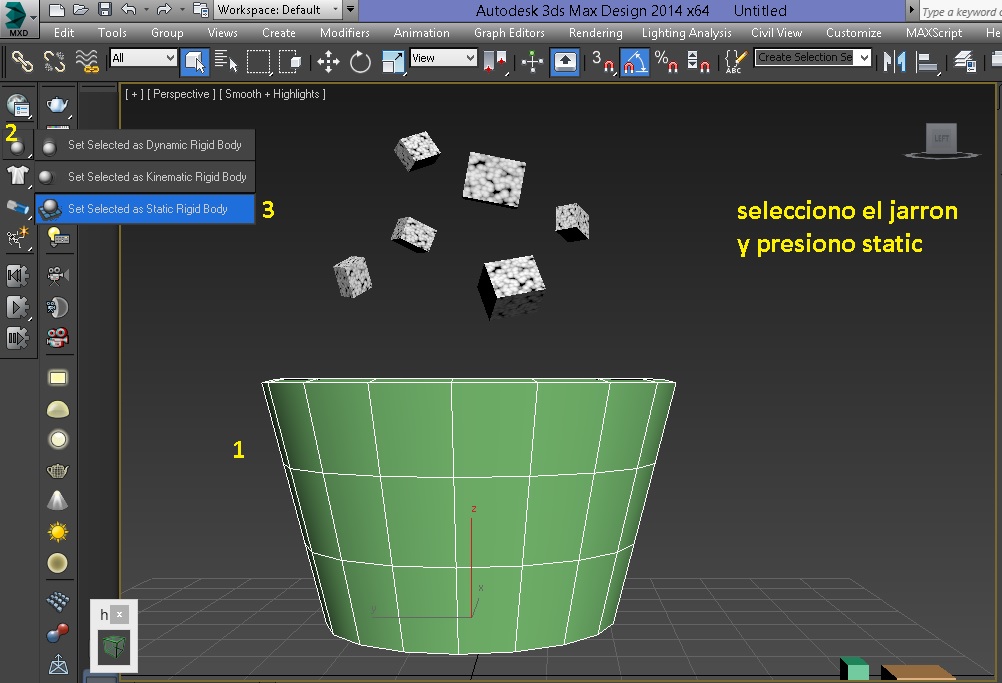

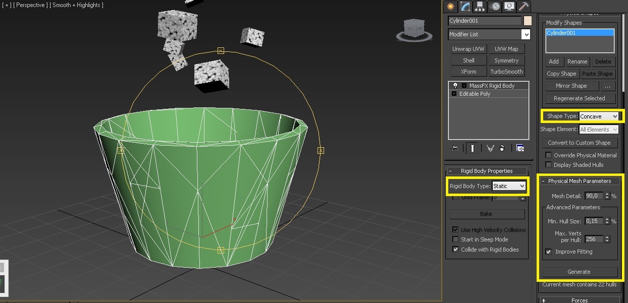

    Elijo el jarrón y le asigno static, para qué no se mueva, pero si interactúe con los objetos que tendrán movimiento.
Nombre: mass1.jpg
Visitas: 121
Tamaño: 150.2 KB
    Lo mismo para las piedras, pero en modo dinámico.
    Elijo el jarrón y cambio lo siguiente:
    Ya qué tiene profundidad, se elije cóncavo. Presiono Generate en la pestaña, pero ajusto lo siguiente para tener mayor ajuste con el objeto.
Nombre: concavo.jpg
Visitas: 158
Tamaño: 171.6 KB
