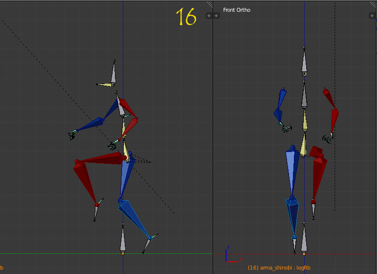

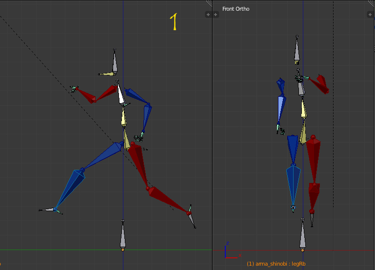

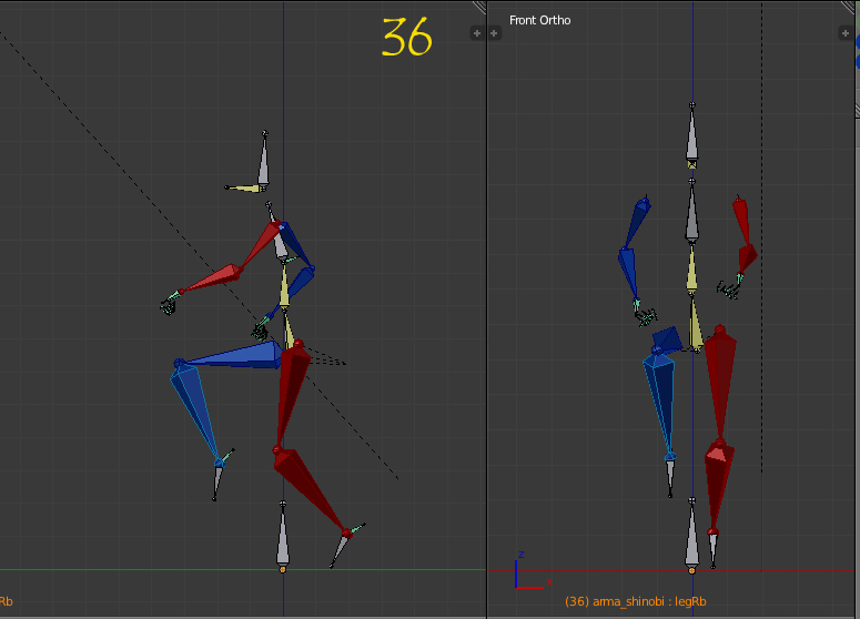

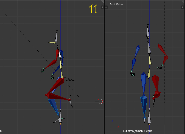

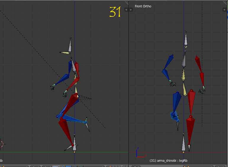

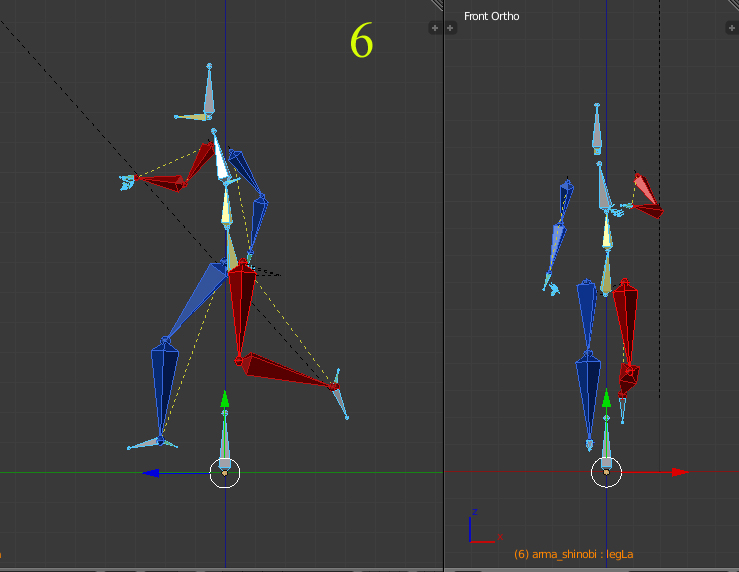

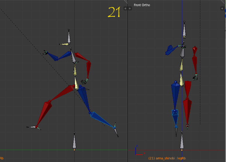

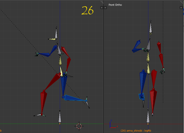

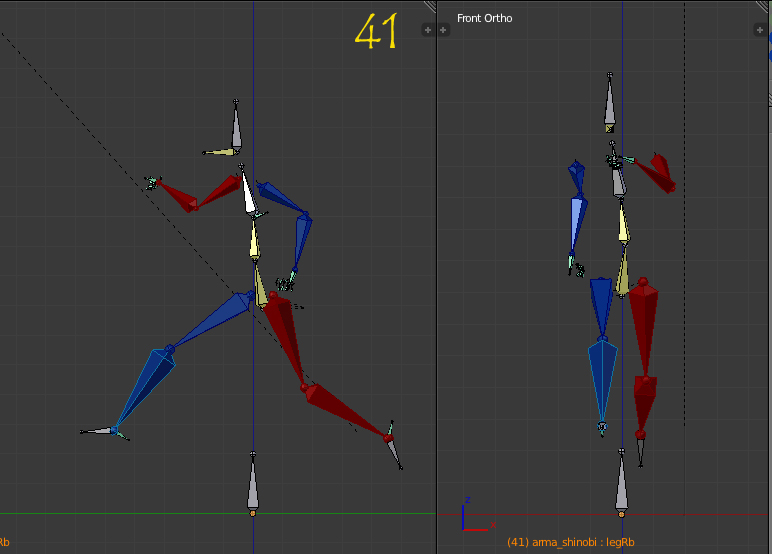

    Primero creas las posturas principales.
    O sea, vamos a desarrollar un movimiento del 1 al 41 donde empezara con las dos piernas estiradas.
    En el medio, deben de tener la posición girada, Bueno voy a poner imágenes que se verá mejor. Pero en vez de por orden, por el método que te estoy comentando.
    El orden de las posturas será el siguiente
    1 21 41
    11 31
    6 16 26 36.
    Así cada vez, vas refinando más el movimiento.
    Fíjate que la armature esta subida por encima del nivel del suelo

    La primera y la última tienen que ser exactamente iguales.

    Mueve los huesos de la columna también para darle el efecto de vaivén. Así como mover en altura/bajada la armature al completo.

    Creo que con eso te quedará una carrera bastante decente.
