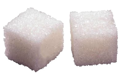

    No me he puesto nunca con la textura del azúcar, pero puedes tomar ejemplos. Creo que necesitas una porosidad más exagerada, quizás un mapa de desplazamiento sería mejor que intentar conseguir ese efecto con el bump únicamente. El color debería ser más blanco y debería tener más brillo.
Nombre: azucar.jpg
Visitas: 158
Tamaño: 16.1 KB
    Mar 2004
    2,166
    22
    207
    Coffe
    Si te fijas es incluso algo translúcido, no es opaco, la luz penetra en el interior, no sé si me explico.

    Gracias por os consejos. Si te explicaste muy bien. Intentare usar esos materiales, Subsurface y e displacemnt. Además, de suavizar la taza y disminuir las aberraciones. Recientemente encontré un tutorial sobre cómo hacer HIELO, quizás sirva un poco para él azúcar.
